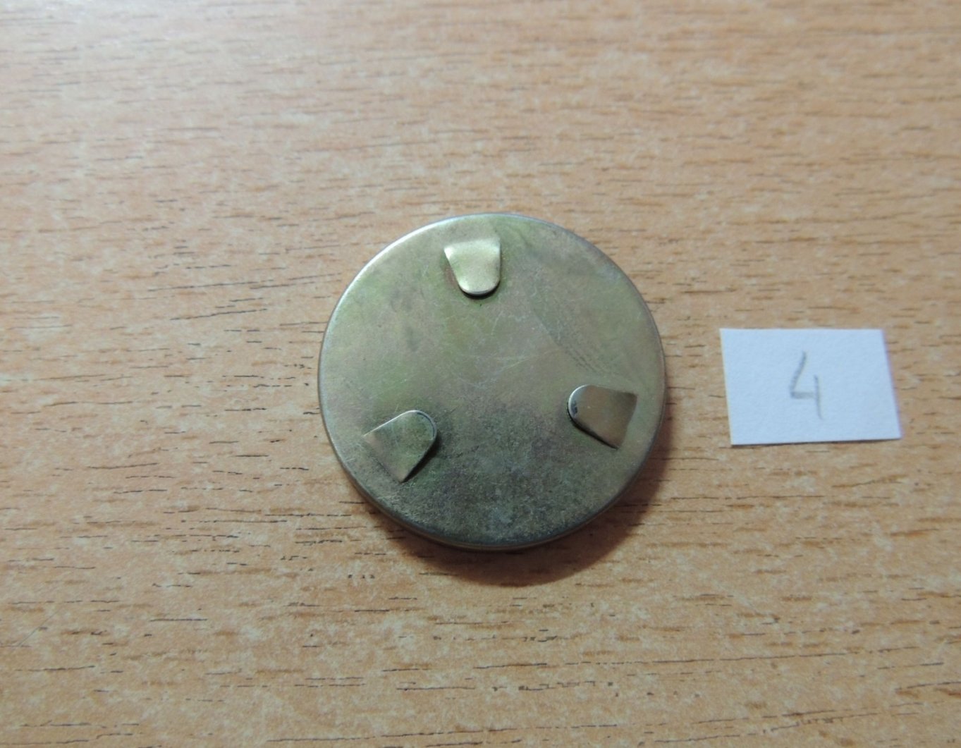

Так и не понял по какому принципу выпускались антимагнитные амфибии, очень редко попадаются со вставками. Решил потихоньку оснастить все такими крышками. Говорят рамки даже намагничивают, приборы досмотра и тд.
Вставка

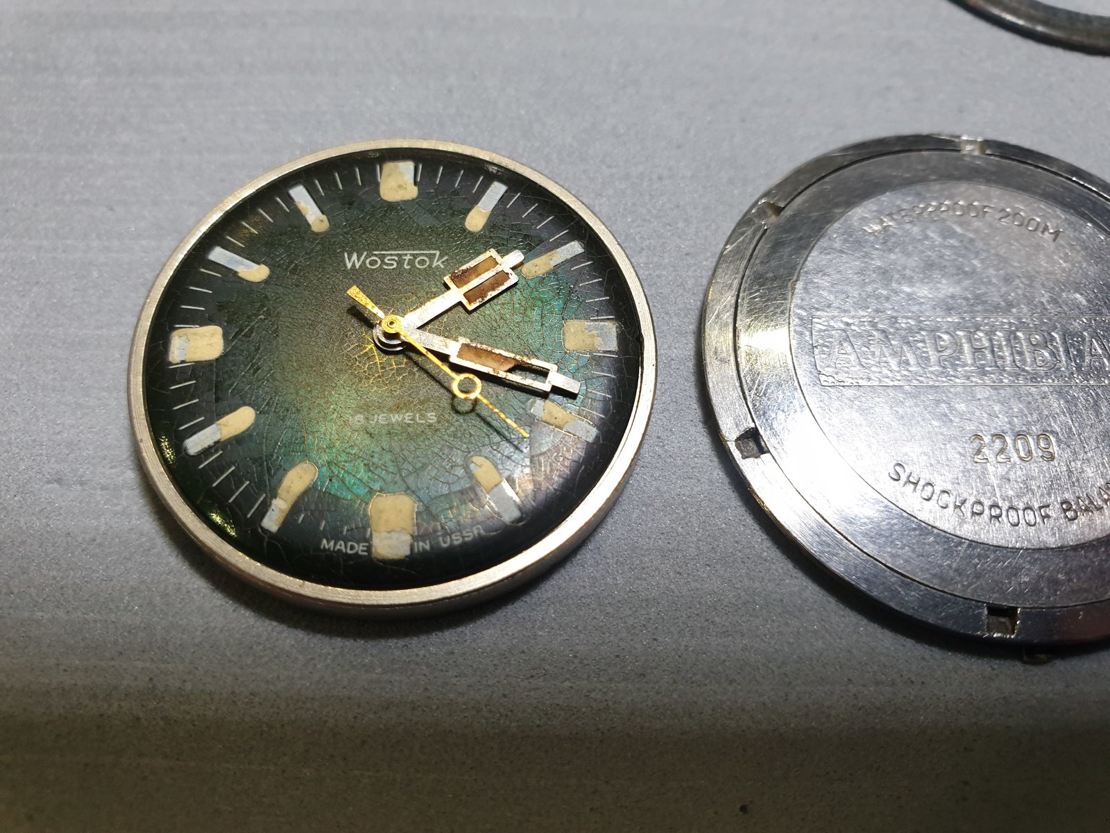

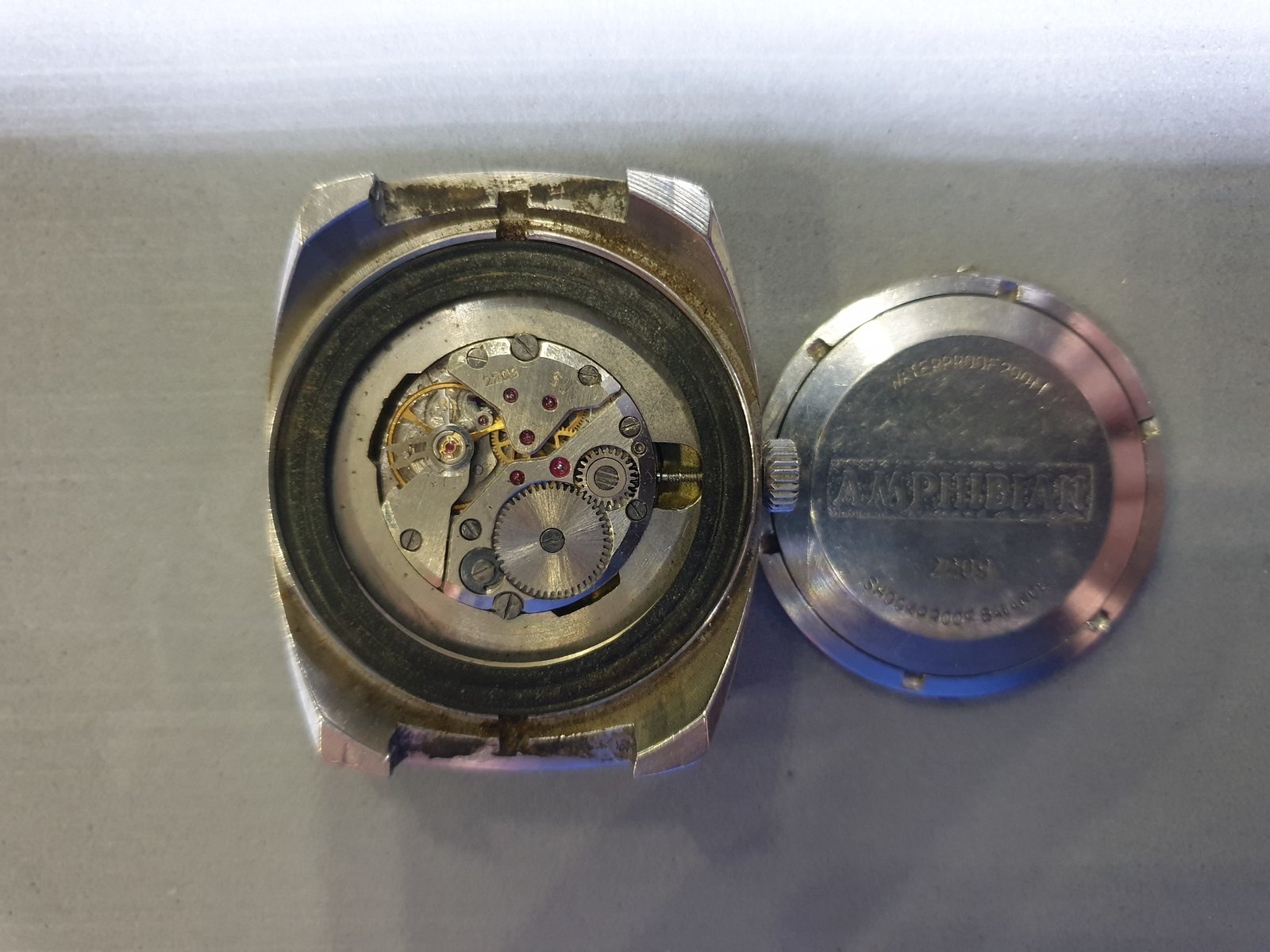

Приехал полутрупик ))
При продаже значились как не рабочие, по факту баланс живой был, но не шли. Поразбирался  и стало понятно, что спираль баланса была растянута и поэтому одним краем ложилась на само колесо., немного подрастянул, поправил и пошли )
Механизм трудно сказать родной или нет, в запасе у меня есть так что не проблема.
Корпус разобрал, почистил. Нет футора головки, буду покупать.  Как так надо было убивать часы...
Задняя крышка с надписью заметно лучше обработана чем для внутренних продаж. Кстати корпус немного тоньше чем у поздних амфибий, где футор головки нет углубления
Цифер печальный но не так все плохо, удалил старый люм, почищу и под лак, поверх новый люм, всеравно конечно останется кракелюр, но кто то считает это как знак времени. Стрелки в полировку и новый люм. Кстати были редкие с красным люмом стрелок, может такие сделать?

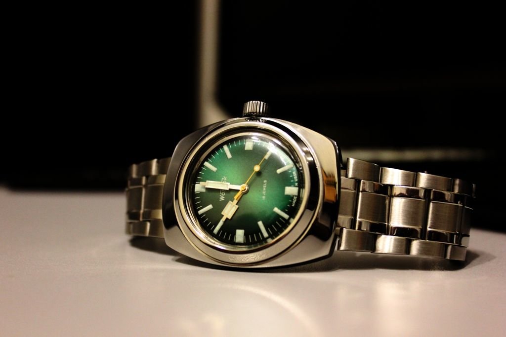

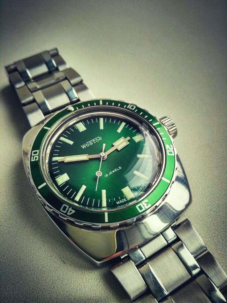

А пока надо определиться с концепцией, какой вариант предпочесть учитывая не идеальное состояние, возможно делать полный ориг не стоит? Что думаете, скажите, какой вариант выбрать?
1 ориг
760229014_Screenshot_20191028-111706_Operabeta.thumb.jpg.914703c6cf30491ff776fe66e5b97c50.jpg
767612890_Screenshot_20191028-112254_Operabeta.thumb.jpg.be9bb5354ac56c2acf14d7adb807b736.jpg
2 кастом полировка, беeзель Нeптун
3 кастом лысый полировка

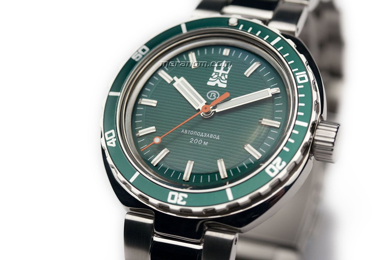

Ну и мечта, ограниченная серия Нeптун, можно за 10р взять.
Простой
482174275_Screenshot_20191028-111541_Operabeta.thumb.jpg.65e024cb00623ab9191b948bcd26cb56.jpg
Ограниченная

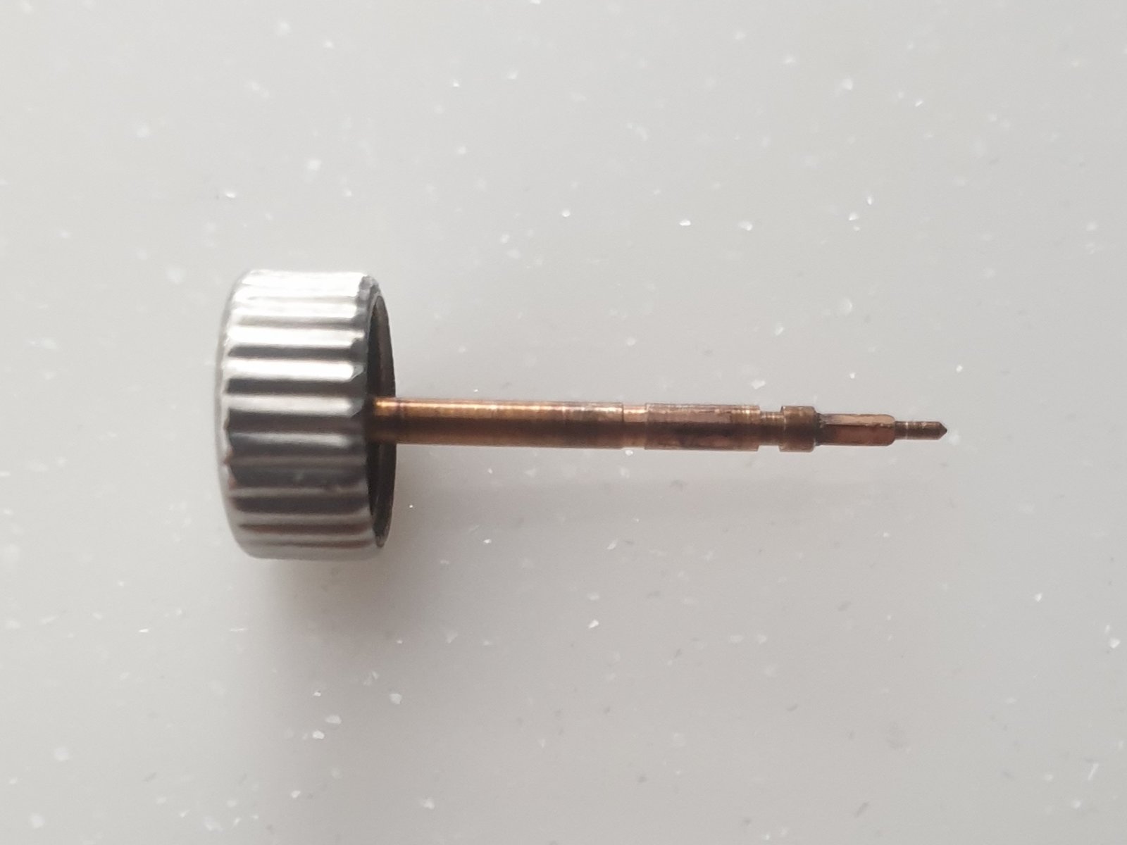

антимагнитный родной вал 2209
На новых часах он "белый" уже, говорит ли это о том что часы утратили антимагнитность или это спец сплав просто другого цвета?
Вал 2416
