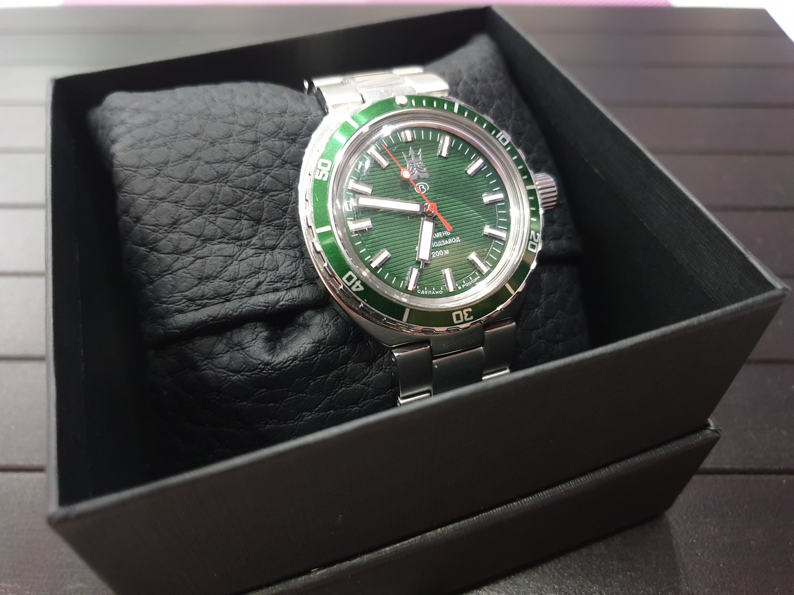

Не выдержал, купил лимитку.
Компактные как мои тиссот титан спорт, литой браслет, несмотря на нерж, не тяжелые как амфибии.
Цвет изумруд конечно бомбовый, качественный цифер и стрелки, не хуже касио и более дорогих брендов, лого очень симатичный, трезубец корона нептуна, как корона ролекс )). Безель конечно ругают, мог быть и керамика. В остальном нареканий нет, пока.
Потаскал день, совсем не напрягают, смотреть приятно. Думаю после гарантии махну головку с крупной нарезкой.

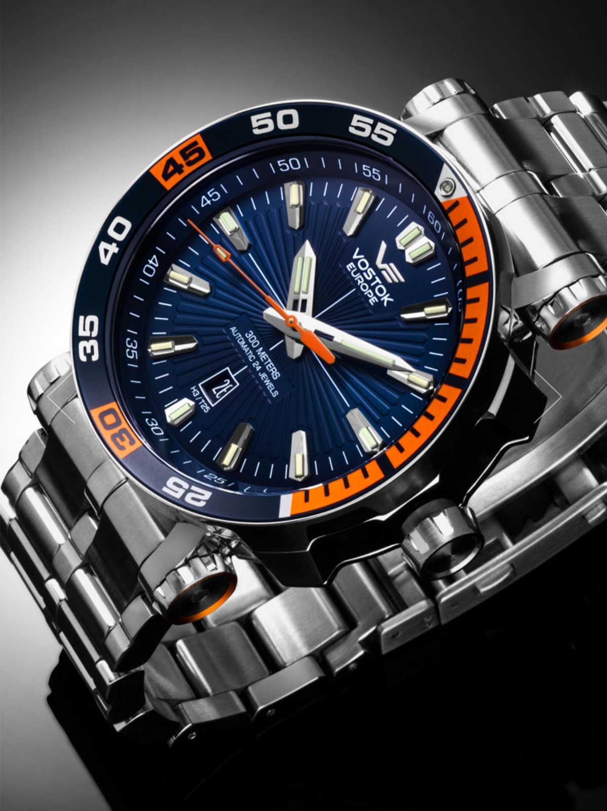

Вопрос к знатокам - просто интересно - что за часы, фирма и прочее?
0cc11460655fdd710abd8f7157fceccfdd1ea23e
35 минут назад, Paulson сказал:
Google всё знает.
Есть такая функция в Google поиске как Поиск по фото.
https://www.google.com/search?tbs=sbi:AMhZZivQnWI0tAdOoDbDfJzSnBRL2s1cRR5wUPCR5O2iGcdmzxtHxYYYaDdIZV3QeTSWzmGA5YRPWy0Qmd6qB_1H2ix2yf5twbt3xOCYwO-682_1u-LQ2G-Vz6s_1pShCp7qZpj9wteSShPymIDoyZ-2vvLyX5ucbGv2vgHhZlcH0UVQ1KlnQTI0_1SQnMO8ax_1OSev5PYdpVLVymj5ROjn-mLjFiWFiElGk8b68CbRMRjQwR3RHFgiGs5B3Ie3ePpknlswVUsJNnEL46VbvUNeJa0oU_1SBHQBILO_1ajr2BxVD7G9DiQYzyI1XQ-RnE5hQQwMPST--L5xwevnH6MFLyKVHlOrwXaSA4_1mw
Изменено пользователем jura555
Смарт от хувей. Я наоборот уже думаю продать смарт часы. Не то чтобы они плохие, просто я исчерпал их возможности и носить их как часы не так интересно уже. К тому же с выходом новой модели , старая превратится в тыкву, потеря денег, чего с классикой произойдет не скоро а иногда и наоборот.
jura555 Nordman  - поиск выдаёт статью, откуда я взял эту картинку
Просто не сообразил, что это именно те часы, о которых там речь, извиняюсь...

Что за зверь?
26 минут назад, Nordman сказал:
Что за зверь?
Вот на сайте фото, но информации мало.
https://www.vostok-europe.com/yn84-597d541/

13 часов назад, Nordman сказал:
Что за зверь?
