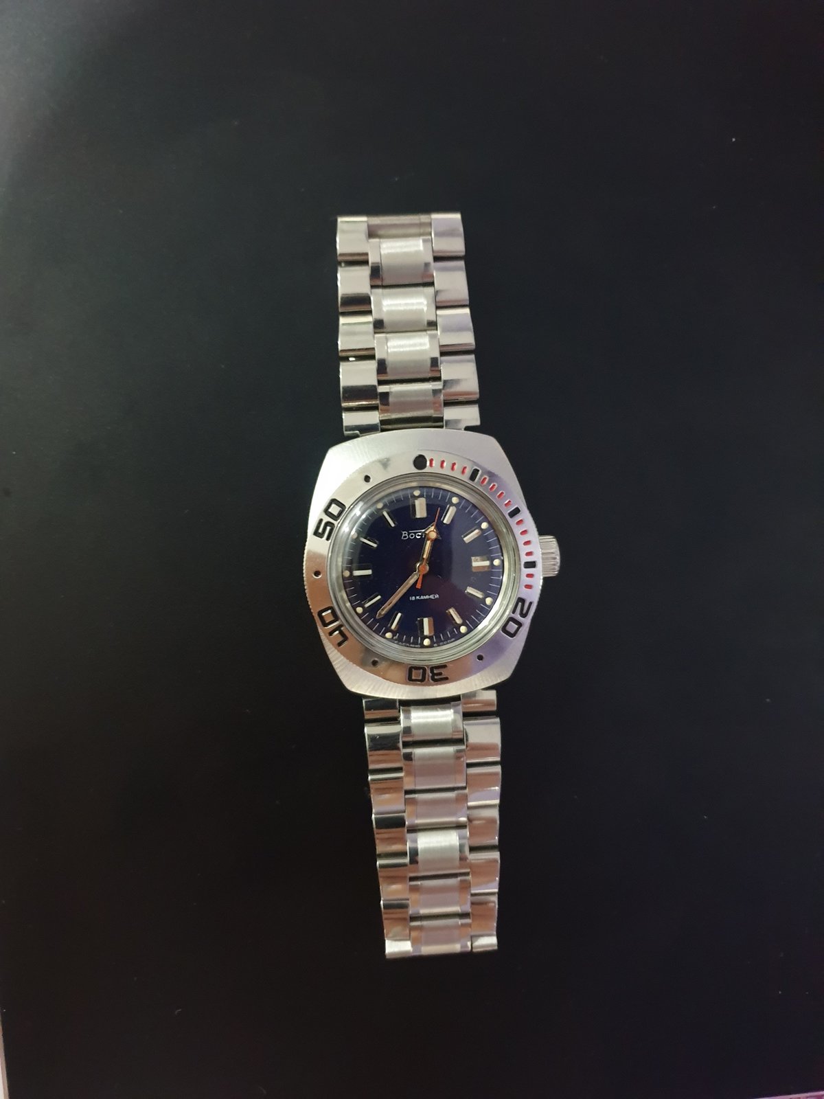

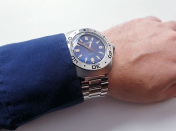

Приехали ништяки, новый браслет и новый безель от министерки.
Оба апдейта вкатили как там и были.
Браслет взял на 24 уши, пришлось точить под 18, зато вид стал что надо. Звенья наборные, цельнолитые, что делает его дорогим и качественным в исполнении, плюс вес что надо  застежка бабочка, мне такая нравится больше чем железка, не мешает и не цепляется. Чина с али за 750р, такие у нас стартуют от 1700.
Безель от министерки больше родного, но ровно на столько чтобы не задевать за головку, придал массивности, чего не хватает родному. Пожалуй еще куплю для других.

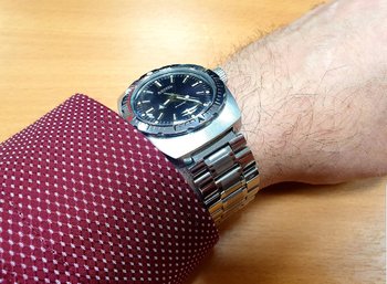

Вес с браслетом думаю перевалил за 100гр. Нечем измерить.

6 часов назад, Nordman сказал:
Небольшие Orient Ray2 с резиновым браслетом 96,5 грамм весят. На родном металлическом браслете  без двух звеньев 159 грамм.
Ваши будут под 150+
Garmin Fenix3 на литом китайском браслете 140 грамм, на резиновом 96 грамм (Самсунг А40 весит 150грамм :)) Это для ориентира.

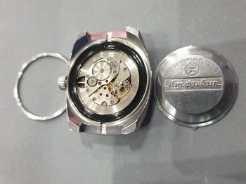

Приобрел довольно редкий вариант aмфибии, зeлёная на Ф стрелках экспортная! Реже наверно только несколько моделей, нвч, нeптун и тоже Ф в других цветах. Пока не знаю что за механизм, но если он тоже экспортный это удача. Начальная цена в таком состоянии 2-3тр, в идеале 6-7. Этот на порядок меньше.
Да, состояние уставшее, но его можно по внешке вытянуть на 90%, цифeр крaкелюр не убрать но можно минимизировать, люм конечно будет новый, головка новая, бeзель новый.

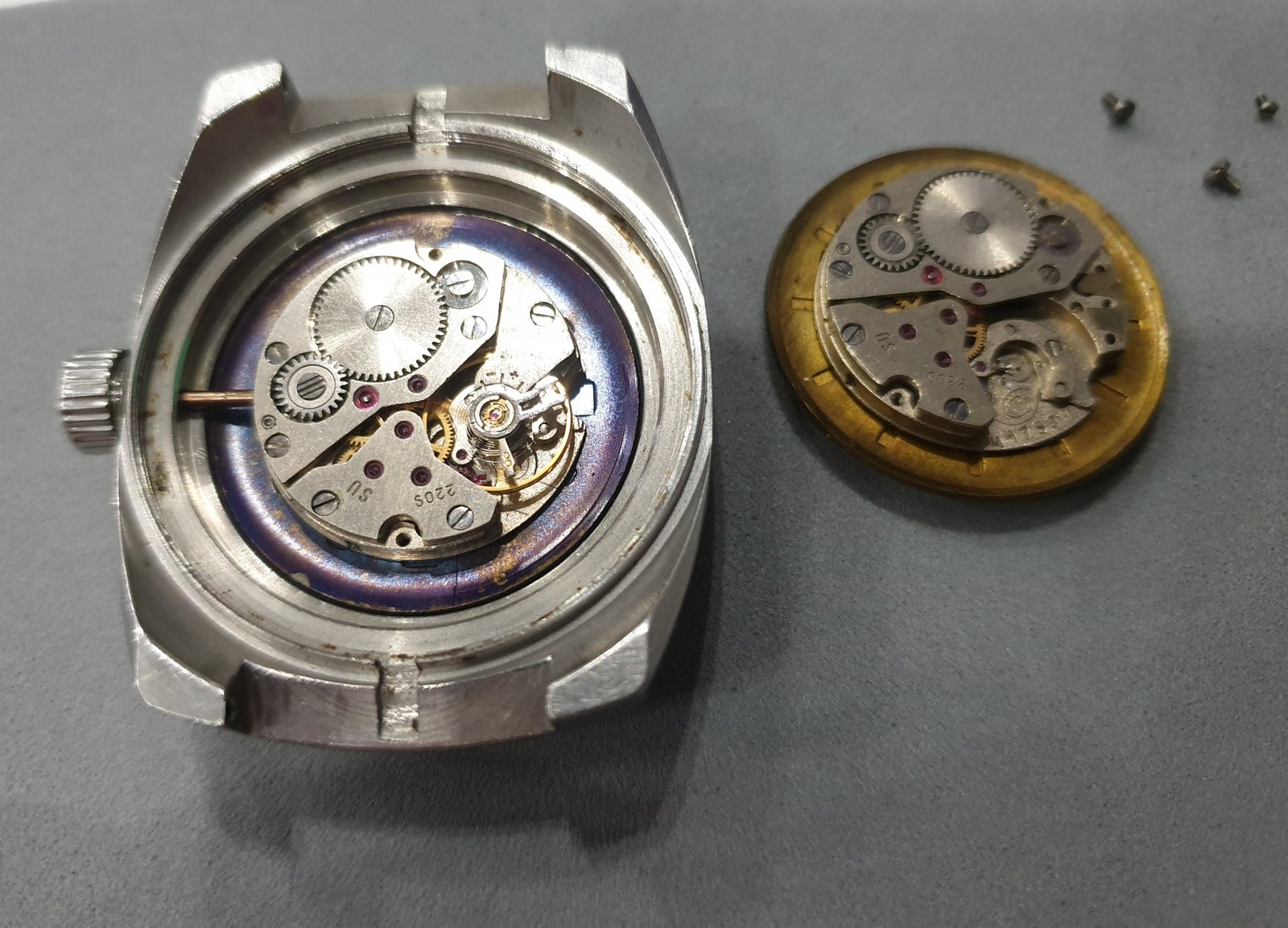

И так, небольшой отчет, восставших из ада )

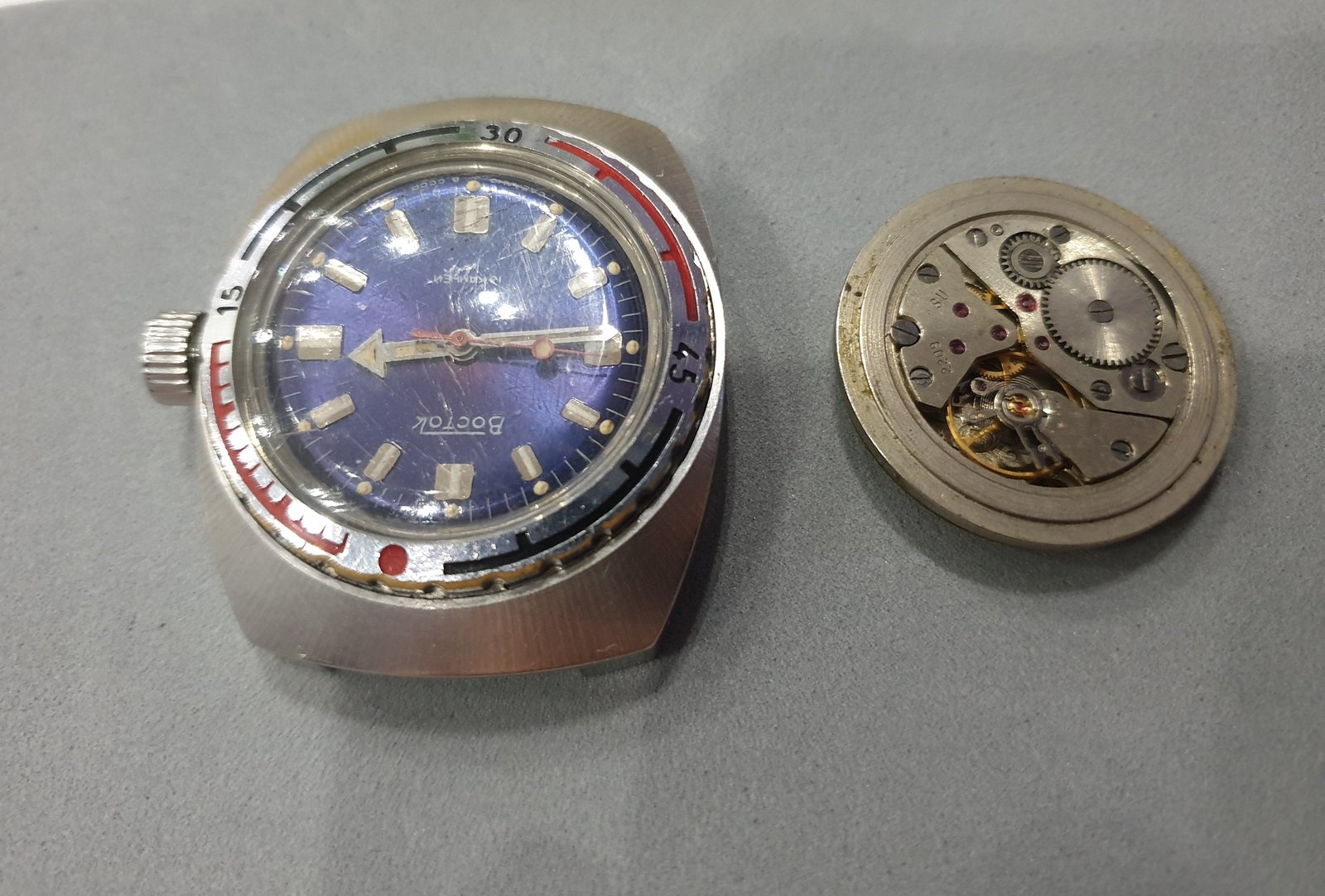

Исходник, мертвое стекло, баланс,  затертый корпус. Живой отличный цифер и немного уставшие стрелки. Не знаю почему и как стрелкам достается больше.
Снят баланс
Вот причина. Не знаю как надо ударить противоударный баланс, чтоб сломался.
Донор поделился

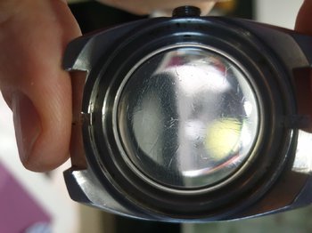

Через такое стекло мало что видно

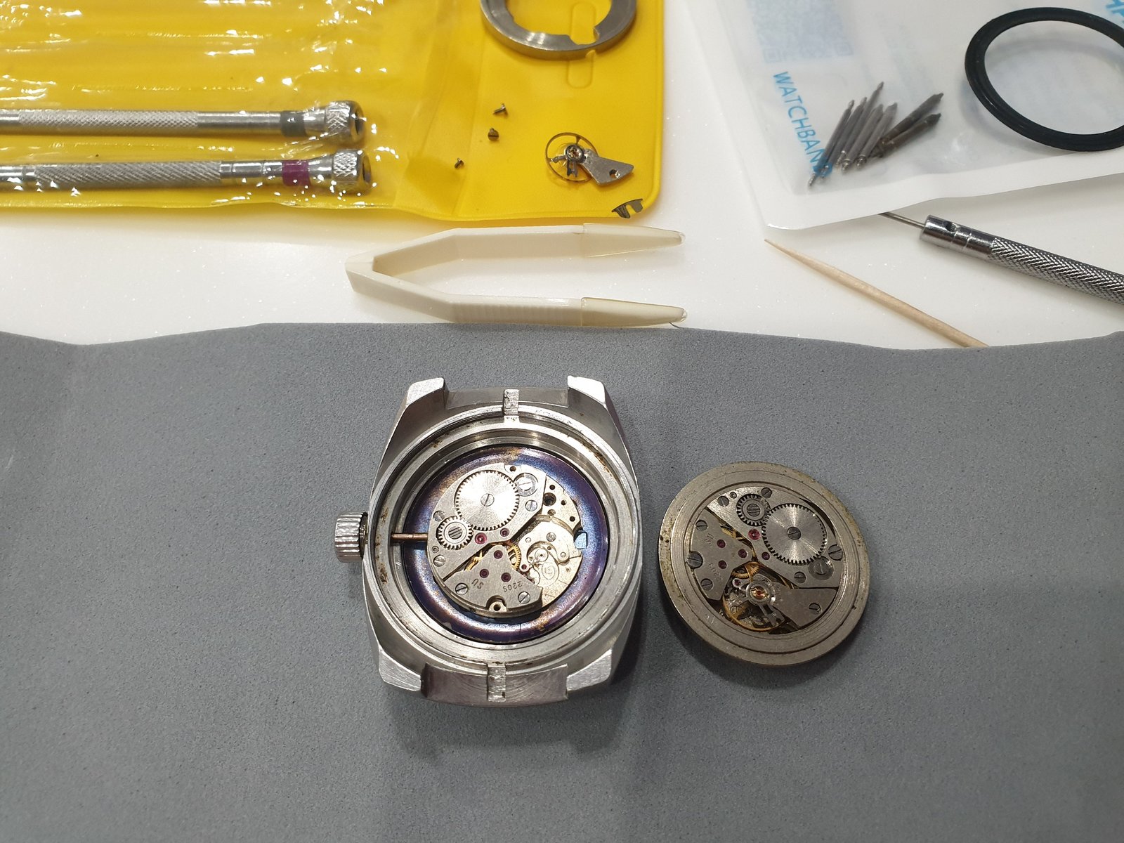

Разборка для чистки и реставрации
Сборка, смазка уплотнений силиконом.
Смазку и чистку механизма не делаю, нет инструмента и пока опыта. Но работа механизмов не вызывает нареканий, имхо лучше не трогать

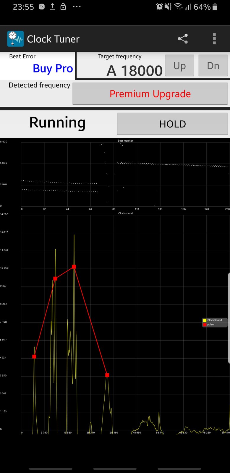

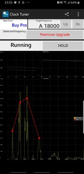

Настройка хода, пользуюсь программой расчета хода.
Эта программа она же диагностика работы, доктор часовой )
Разные часы по разному тикают. Разная амплитуда и разные полупериоды. Вот для сравнения слева это пациет, видно что разные полупериоды, а справа в одну линию слились у других часов, нормально это или нет, пока затрудняюсь сказать, но на точность хода сильно не влияет.
Отстроил пока за сутки 5 сек, думаю ОК.

Новый безель и новый браслет. Со стрелками позже разберусь, нужно с щипцами потренироваться на донорах.

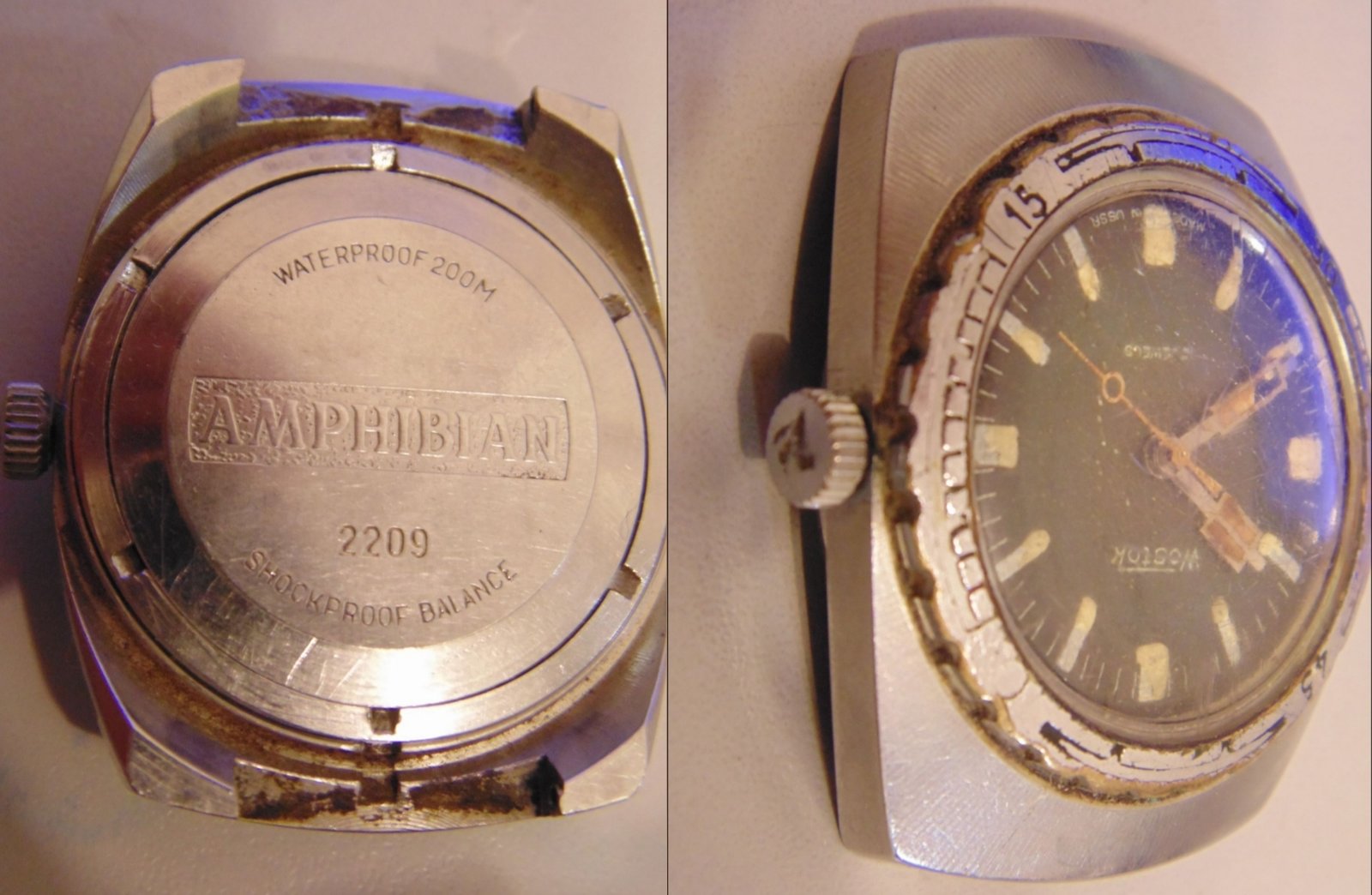

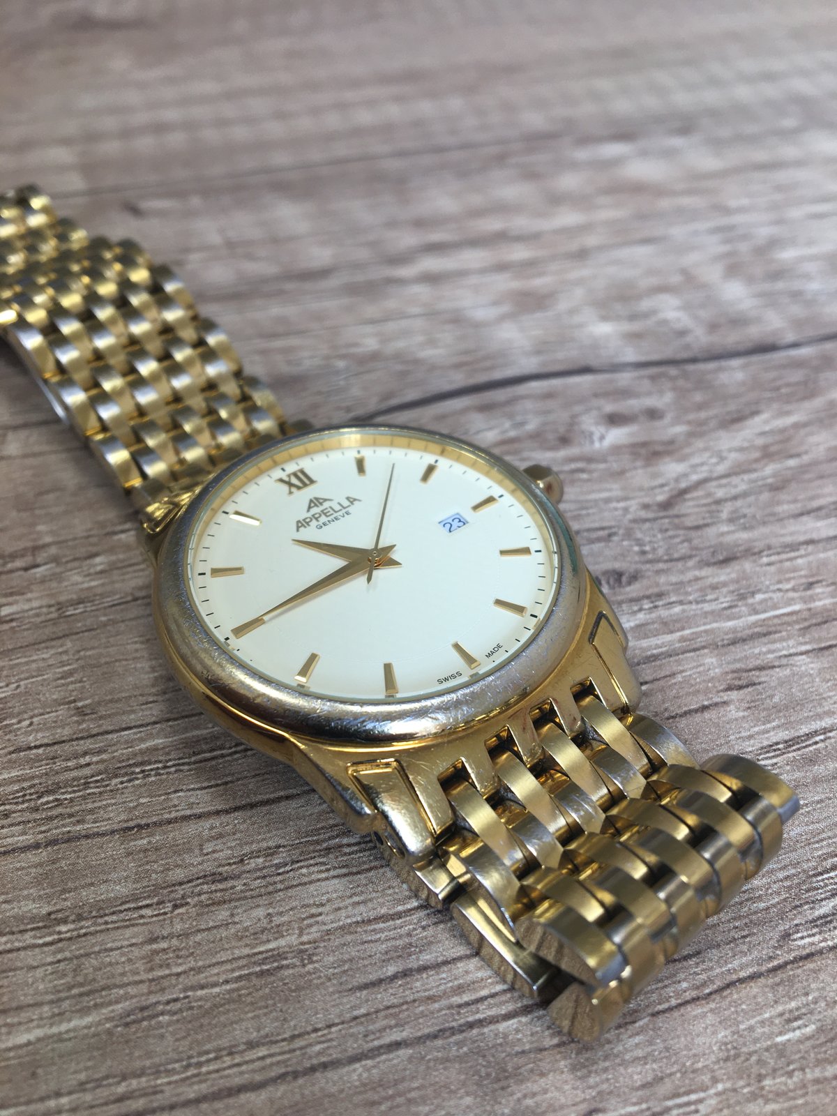

Приветствую часовых дел мастеров.
Подскажите, покрытие можно восстановить? Или, может быть, желтое полностью убрать?
Покрывать заново это сначала все очистить.. нужно оценить финансовую целесообразность реставрации и остановиться на этапе очистки и полировки. Если корпус достаточно просто очистить от покрытия, то с браслетом дольше и труднее, возможно поможет химия, кислота например

12 часов назад, -КОТ- сказал:
Проще почистить и оставить как есть. Видно, что часы носили активно. Часы недорогоие, смысла вваливать в них никакого. Имхо.

9 часов назад, dimakudr сказал:
Часы носили очень активно, через стекло практически не было видно циферблата - заменил. Браслет был черный - почистил. Часы дороги как память.
5 минут назад, -КОТ- сказал:
