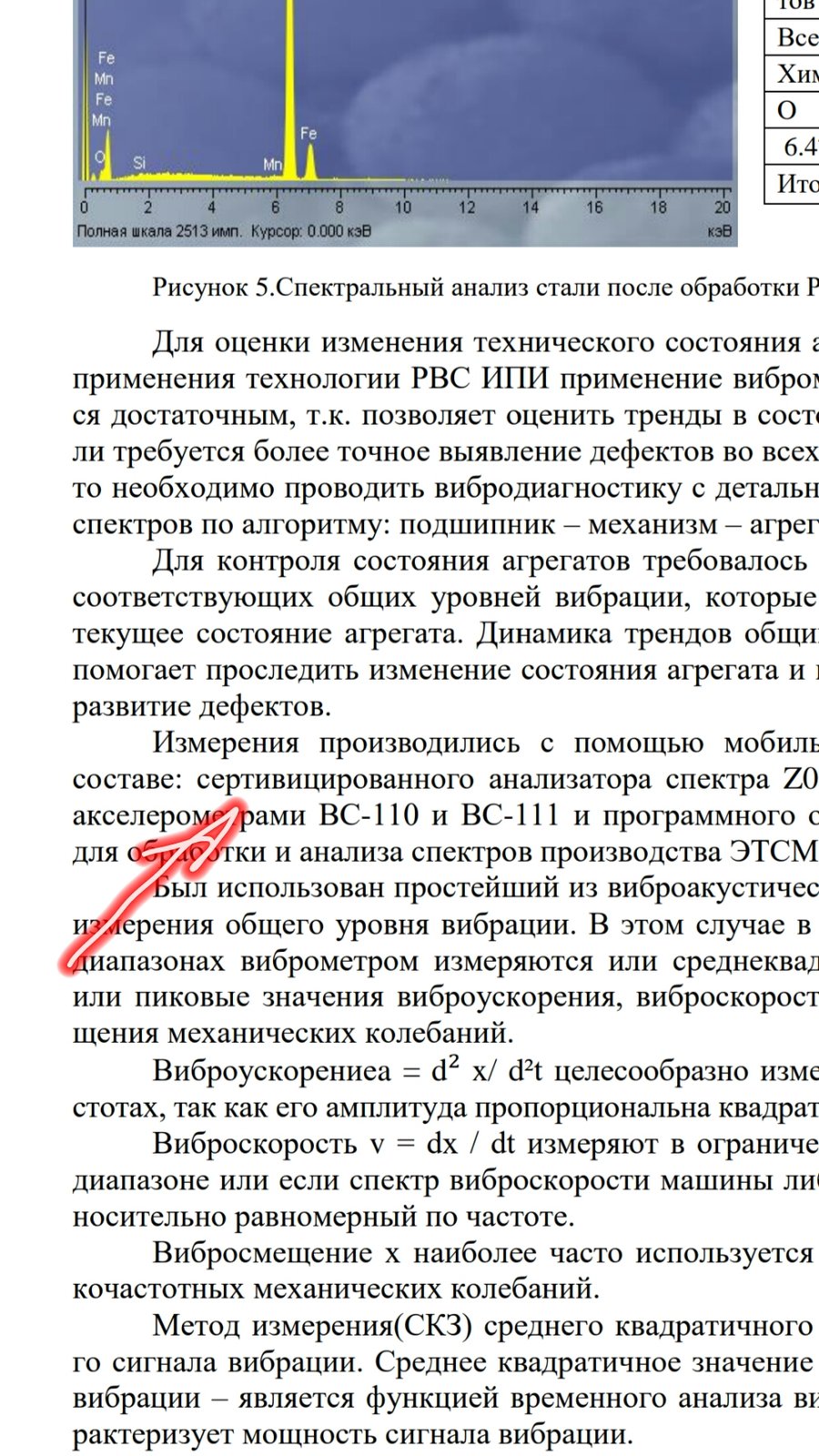

В цитате - это написано и ссылка дана не мной, если что :) чуть подредактировал для удобочитаемости, по ссылке ПДФ-документ
Цитата
Применение ревитализанта «РВС-ИПИ» для восстановления механических пар трения
 Хадо, Супротек,   это все из данной темы, ревитализация!... работает! проверено многократно!
 Из темы о восстановлении мотора
 Пояснение по виду "постели". Не знаю чем обрабатывали мотор (об этом не знает и предыдущий владелец), но это идеально гладкая поверхность (не ощущаемые колком микрометра  отклонения даже  в микрон, стрелка стоит как вкопанная). А вот вид её очень напоминает состояние после обработки ХАДО (свой мотор разбирать и показывать не буду, но там так же) последний раз"наблюдал" лет 10 назад, когда "возвращал на место" штатный распредвал)) ноготь скользит как по мокрому зеркалу, даже в обезжиренном состоянии, кожа пальца так же скользит.
1) меня всегда смущает, когда даже в официальном документе не в состоянии писать грамотно
2) такой же показатель сварки заявлен в смеси литол+цинк. А пятно износа исходя из описания вообще должно быть нулевое, не так ли?
Что касается циатима из таблицы 201, то вообще большой вопрос о его применении в нагруженных подшипниках.
