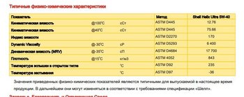

Что то я не понял, на сайте Шелла совсем другие низкотемпературные показатели:
Ссылка на сайт шелла
