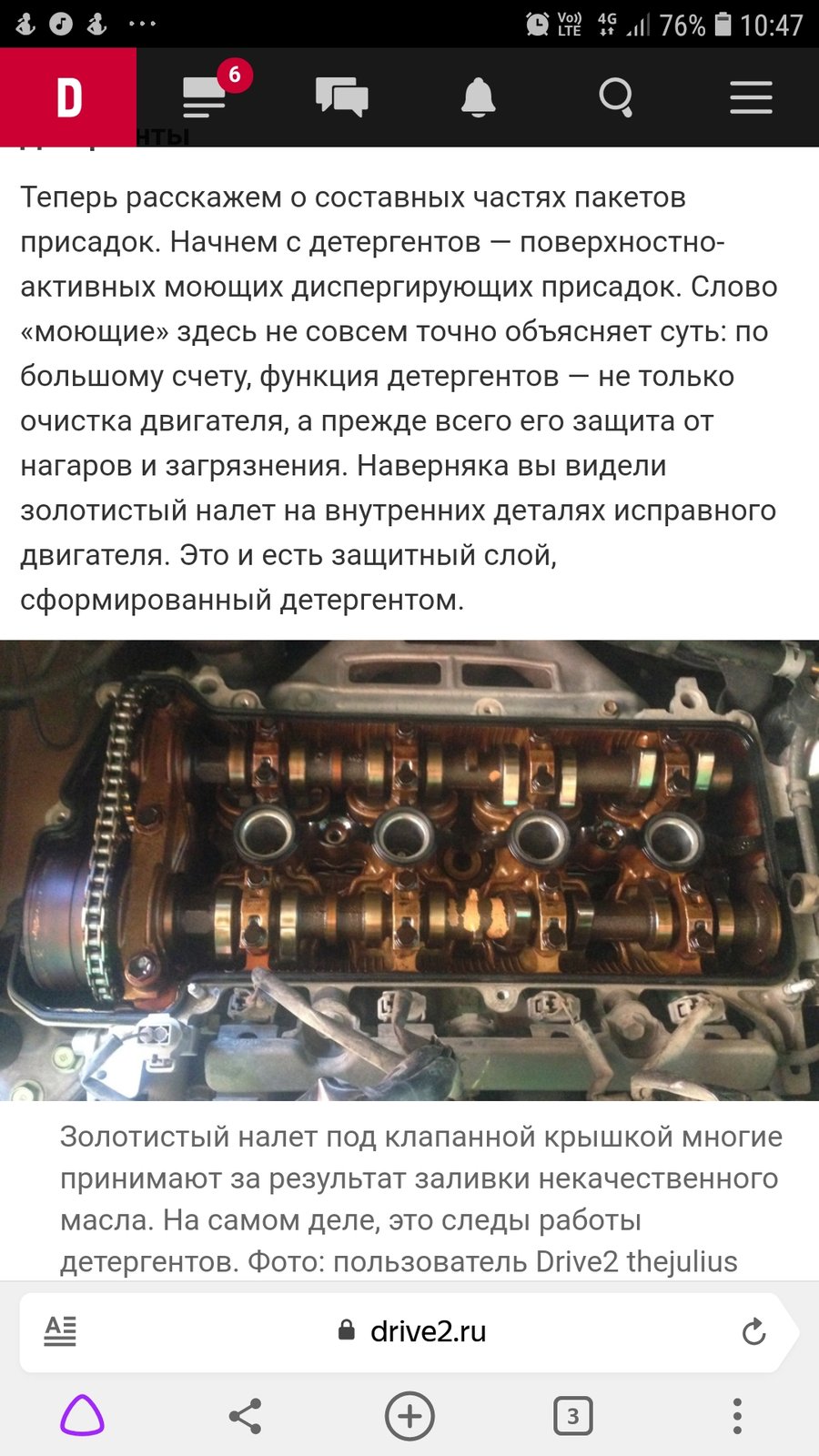

Дмитрий Анатольевич 368 Опубликовано: 5 августа 2019 Поделиться Опубликовано: 5 августа 2019 19 часов назад, СИНТЭКС сказал: Это всё замечательно! На форуме есть целая тема по mobil1, посвященная желтому налету на деталях и публикой это конечно же признается "особенностью", "фишкой" и еще чем угодно. Конечно, ведь принцессы не пукают! Однако налет на мобиле не у всех, а в основном на затянутых интервалах. Ни на что не влияет этот окрас, а лишь будоражит секты димексидчиков и свидетелей чистой клапанной крышки. 0 Цитата Ссылка на сообщение Поделиться на других сайтах
Дмитрий Анатольевич 368 Опубликовано: 5 августа 2019 Поделиться Опубликовано: 5 августа 2019 https://www.drive2.ru/o/b/524981618964695519/ Мнение о налете от самого ZIC! 0 Цитата Ссылка на сообщение Поделиться на других сайтах
СИНТЭКС 12 732 Опубликовано: 5 августа 2019 Поделиться Опубликовано: 5 августа 2019 3 минуты назад, Дмитрий Анатольевич сказал: Ни на что не влияет этот окрас Очень даже влияет! В первую очередь на теплоотведение. Блоки моторов, вопреки общему мнению, стали делать из алюминиевых сплавов не по-тому, что они легче (это вторая причина), а именно из-за того, что алюминий эффективнее, так как обладает лучшей теплопроводностью и теплоемкостью по сравнению с чугуном. 0 Цитата Ссылка на сообщение Поделиться на других сайтах
СИНТЭКС 12 732 Опубликовано: 5 августа 2019 Поделиться Опубликовано: 5 августа 2019 1 минуту назад, Дмитрий Анатольевич сказал: Мнение о налете от самого ZIC! Это не мнение ZIC. Это мнение одного клерка, которого посадили за клавиатуру в надежде, что он сможет попадать по клавишам 0 Цитата Ссылка на сообщение Поделиться на других сайтах

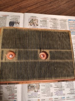

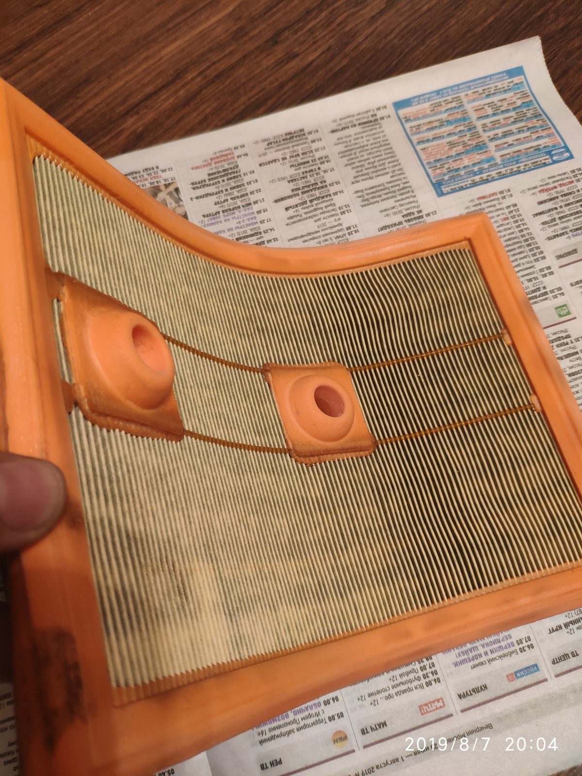

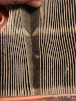

Дмитрий_ 4 477 Опубликовано: 7 августа 2019 Автор Поделиться Опубликовано: 7 августа 2019 (изменено) Воздушный фильтр оригинал с 0км - по 46394км(2120м.ч.) почти два года эксплуатации без 12 дней Не повторяйте такого!!! Хотя, особого криминала, лично я не вижу Изменено 7 августа 2019 пользователем Дмитрий_ 0 Цитата Ссылка на сообщение Поделиться на других сайтах
Евген48 27 161 Опубликовано: 7 августа 2019 Поделиться Опубликовано: 7 августа 2019 Дмитрий_ .ля, ну хоть трупиков нет 0 Цитата Ссылка на сообщение Поделиться на других сайтах

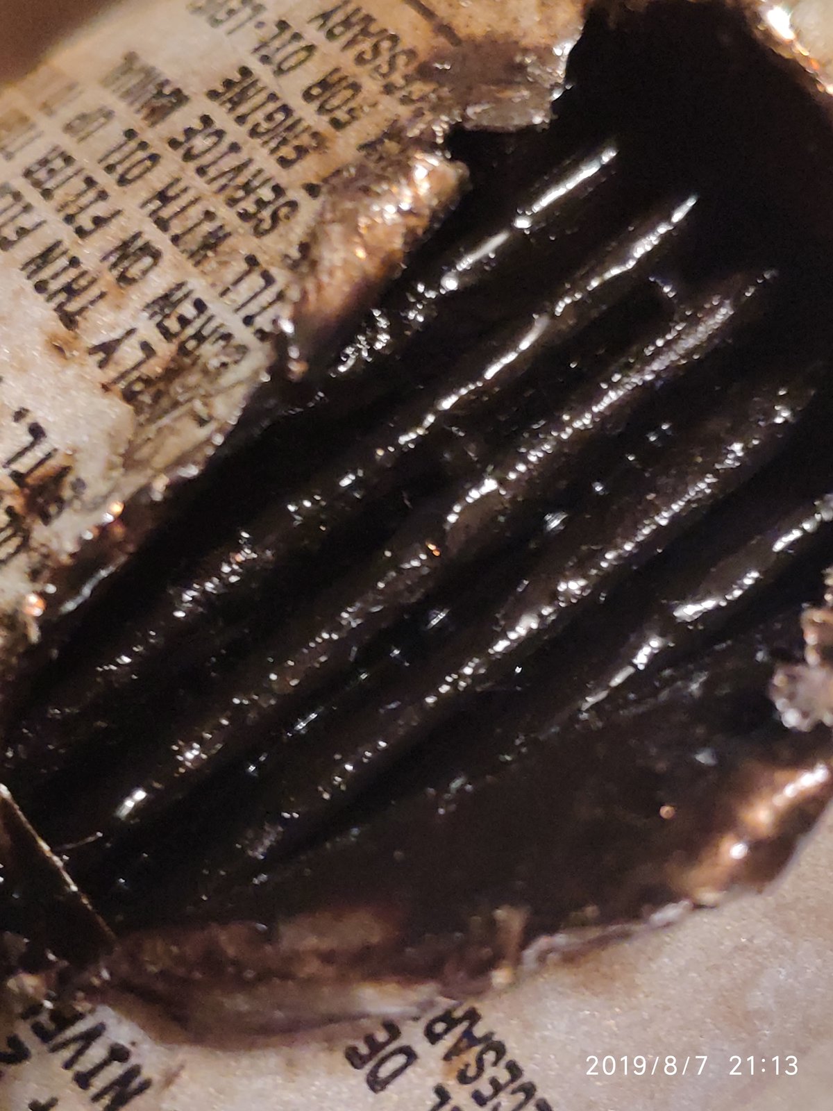

Дмитрий_ 4 477 Опубликовано: 7 августа 2019 Автор Поделиться Опубликовано: 7 августа 2019 Нифига у меня не получается фильтр вскрыть надо будет Ютуб посмотреть. Распилил бы нафиг, но сейчас уже вечер и у соседей дети малютки. 1 Цитата Ссылка на сообщение Поделиться на других сайтах
Zamok 651 Опубликовано: 7 августа 2019 Поделиться Опубликовано: 7 августа 2019 Дмитрий_ это чем ты его так распотрошил? 0 Цитата Ссылка на сообщение Поделиться на других сайтах
