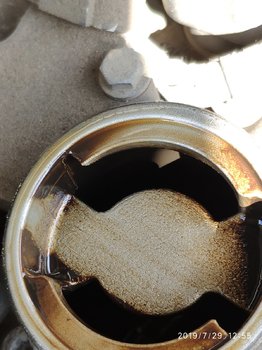

Популярное сообщение Дмитрий_ 4 477 Опубликовано: 1 августа 2019 Популярное сообщение Поделиться Опубликовано: 1 августа 2019 Cupper NS-Line 0w20 отработка на VW Tiguan 1.4 CZDA после 10402км. и 463мч. Автомобиль: VW Tiguan 1.4 CZDA 2017г.в. Общий пробег на одометре: 45670км. Пробег на масле: 10402км. Моточасы по БК: 463ч. Срок эксплуатации: 4месяца и 3дня (с 26.03.2019г. - по 29.07.19г.) Израсходовано бензина: 920л. АИ-95 РОСНЕФТЬ Средний расход бензина: 8,8л. Средняя скорость: 22км/ч. Режим эксплуатации: городской 97% Доливка масла: 0,0л.(угарело до отметки минимум по щупу) Фильтр масляный: оригинал VW Фильтр воздушный: оригинал VW Промывка двигателя: нет Что было до этого масла: Спойлер 1. с 0-5431км./257мч. - масло первой конвейерной заливки 0w20 с допуском 508.00/509.00 2. с 5431км./257мч. - 9949км./255мч. - Mobil1 ESP x2 0W-20 с допуском 508.00/509.00 3. с 9949км./255м.ч. - 14910км./255м.ч. - Mobil1 ESP x2 0w20 с допуском 508.00/509.00 4. с 14910км./255м.ч. - 24246км./353м.ч. - Mobil1 ESP x2 0w20 с допуском 508.00/509.00 5. с 24246км./353м.ч. - 35268км./510м.ч. - Cupper NS-Line 0w20 анализ отработки 12 Цитата Ссылка на сообщение Поделиться на других сайтах

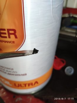

СИНТЭКС 12 731 Опубликовано: 7 августа 2019 Поделиться Опубликовано: 7 августа 2019 1 час назад, metalplaks сказал: Фильтр когда забился, то во первых сначала давление масла было скорее всего низким, поэтому начался износ, затем когда фильтр совсем забился и клапан открылся, то вся грязь и продукты износа пошли в систему смазки, что вызвало еще больший износ, масло и потемнело, но самое главное оно стало угорать. Сергей Михайлович, так а грязь то когда через байпас попёрла, она до байпаса перед шторой откуда взялась? Генезис, прости господи, какой? Мы же видим, что штора не алюминием залеплена 0 Цитата Ссылка на сообщение Поделиться на других сайтах
Евген48 27 147 Опубликовано: 7 августа 2019 Поделиться Опубликовано: 7 августа 2019 2 минуты назад, metalplaks сказал: Зуб даешь? Спойлер Пишите адрес, я вам пришлю 1 минуту назад, СИНТЭКС сказал: Сергей Михайлович, так а грязь то когда через байпас попёрла, она до байпаса перед шторой откуда взялась? Мистика 2 минуты назад, СИНТЭКС сказал: Мы же видим, что штора не алюминием залеплена Ничего мы там не видим, комок жижы 0 Цитата Ссылка на сообщение Поделиться на других сайтах
