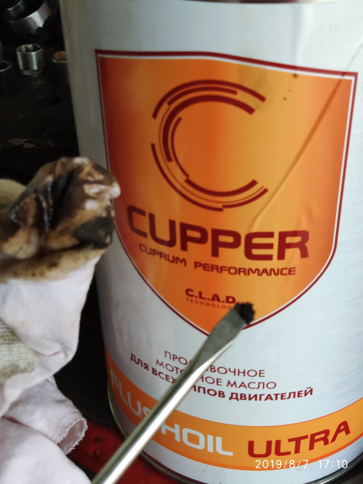

Дмитрий_ 4 477 Опубликовано: 7 августа 2019 Автор Поделиться Опубликовано: 7 августа 2019 У меня ещё неприятные новости Когда открутили масляный фильтр, то в отверстие куда он вкручивается, обнаружили налет как в горловине. Протёрли чистой ветошью и растер это всё между пальцами, а на ощупь как песок 0 Цитата Ссылка на сообщение Поделиться на других сайтах
Дмитрий_ 4 477 Опубликовано: 7 августа 2019 Автор Поделиться Опубликовано: 7 августа 2019 (изменено) И как мы с вами Сергей Михайлович предполагали, промывка не смыла налёт нигде(масляный фильтр менял при промывки) Изменено 7 августа 2019 пользователем Дмитрий_ 0 Цитата Ссылка на сообщение Поделиться на других сайтах
metalplaks 1 003 Опубликовано: 7 августа 2019 Поделиться Опубликовано: 7 августа 2019 Только что, Дмитрий_ сказал: У меня ещё неприятные новости Когда открутили масляный фильтр, то в отверстие куда он вкручивается, обнаружили налет как в горловине. Протёрли чистой ветошью и растер это всё между пальцами, а на ощупь как песок Фильтр то не работал, промоется Только что, Дмитрий_ сказал: И как мы с вами Сергей Михайлович предполагали, промывка не смыла налёт нигде В процессе работы отмоется 0 Цитата Ссылка на сообщение Поделиться на других сайтах
metalplaks 1 003 Опубликовано: 7 августа 2019 Поделиться Опубликовано: 7 августа 2019 Поэтому блин и меди то мало осталось, вся ушла на "заплатки" 0 Цитата Ссылка на сообщение Поделиться на других сайтах
Zamok 651 Опубликовано: 7 августа 2019 Поделиться Опубликовано: 7 августа 2019 Дмитрий_ наверное не как песок , а как комочки сажи которые размазываются , но абразив они не напоминают. У меня так было. 8 минут назад, metalplaks сказал: Фильтр когда забился А откуда взялась грязь которая забила фильтр? Авто свежий отмывать не чего. 2 Цитата Ссылка на сообщение Поделиться на других сайтах
Дмитрий_ 4 477 Опубликовано: 7 августа 2019 Автор Поделиться Опубликовано: 7 августа 2019 2 минуты назад, metalplaks сказал: В процессе работы отмоется Очень надеюсь на это Завтра по городу покатаюсь, потом дам жару по трассе и посмотрю. 0 Цитата Ссылка на сообщение Поделиться на других сайтах
