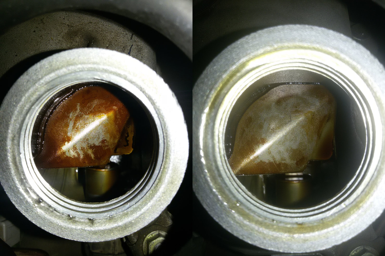

Уважаемые одноклубники, а кто-нибудь замечал, отмечал такой момент, что данная добавка еще и хорошо очищает двигатель от лаковых отложений. Просто проехав на Несте Про Ф с данной добавкой 1400 км. масло на щупе цвета как раньше у меня было при пробеге в 4-5 тыс. Хотя визуально под клапанной чисто) И я даже рад, чо оно так хорошенько потемнело, значит где-то все таки есть отложения и А5 в купэ с добавкой, проводят отличную работу:good3:

Тоже самое наблюдал на двигателе с пробегом, но самое интересное,что масло в новом моторе с этой присадкой тоже потемнело сильнее,чем без...пробег +-700 км был одинаковый,но с присадкой даже условия полегче трасса/город 50/50.
seven777 у меня в чистом ДВС тоже быстро потемнело масло с добавлением AN

Интересно! Вообще потемнение говорит об ускоренном окислении, но AN не очень сильно окисляют масло.

Но у меня если помнишь микс был , там ещё и эстеры были . Но когда микс с чистыми эстерами был - так не темнело . Масло кстати одно и тоже , что там что там
3 часа назад, СИНТЭКС сказал:
Mikhalev28 а это за 1400 км так дефлектор в горловине отмыло?
Да нет:Dзабыл написать, пальцем провел и легко отошел налет.

Возможно лучше назовем их так "моющие свойства",т.е. не даёт шламу и лаку образовываться на деталях.
