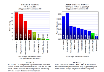

Dumus пруфы вряд ли будут, т.к. сие комм.тайна (Киксы тебе ведь так и ответили). Спроси у @Texacoman, может он "расколется"?  :D
Вот есть картинко:
И какгбэ видно, что для достижения "одинаковых" результатов двухъядреного моли надо чуть ли не в 2 раза больше, а трехъядреным моли обладает тока Инфинеум (Шелл+Мобил) и вроде как особо ни с кем не делятся :unknw:
Изменено пользователем a-ha
