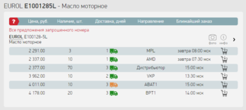

14 минут назад, Jaxon сказал:
В общем, у нас цена за 5 литров 3878 рос. рубликов. Так что буду дальше Шелл катать.
Спойлер
Если я не ошибаюсь.:pleasantry:

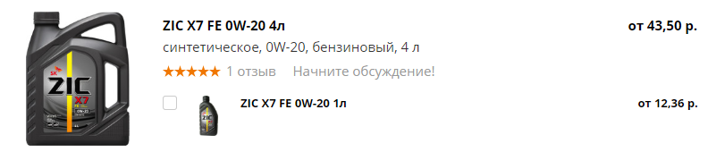

1 час назад, Kuroneko сказал:
  Показать контент
Так это в российском магазине. У нас совершенно другая цена.
