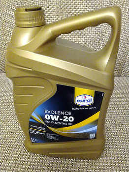

Как и обещал, выкладываю фото 5-ти литровой канистры
Спецификации те же, что указаны в шапке темы, также Dexos1. Видимо изменения увидим теперь на канистрах, выпущенных только после 1 мая 2020 года.
