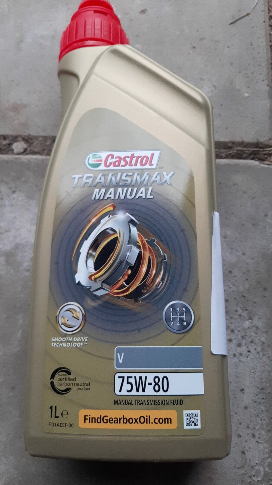

25 апреля 20233 г 16.01.2022 в 21:18, Kawalat сказал: @torcon кстати , кастрол сняло с производства CASTROL SYNTRANS V FE 75W-80 и заменило на аналог CASTROL TRANSMAX MANUAL V 75W-80 с добавлением какой то фичи - Разработано с использованием передовой технологии “Smooth Drive Technology”™, способствующей увеличению ресурса коробки передач. по ТТХ одинаковые цифры с вероятностью погрешности. может стоит уточнить у официалов и поправить описание в шапке , что это новое название? https://www.castrol.com/ru_ru/russia/home/car-engine-oil-and-fluids/driveline-fluids/manual-transmission-fluids.html#tab_transmax-manual-v-75w-80 для удобства поиска. bpxe-b2xk8t.pdf 264 \u041a\u0431 · 39 скачиваний До сво, судя по дате, будем тестировать на Кодиаке 0.5 литра остается, можем собрать на анализ. Изменено 25 апреля 20233 г пользователем Carbonmlc +
