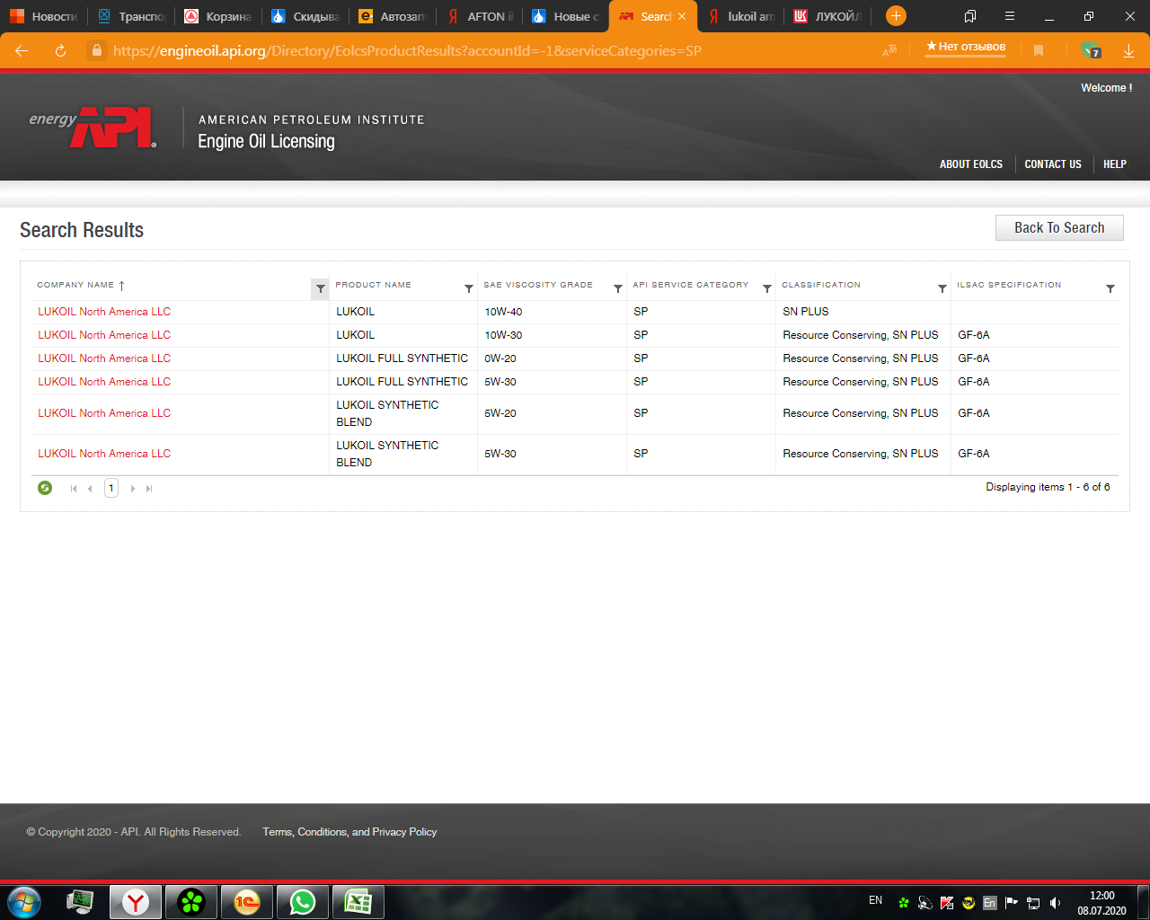

image.thumb.png.a869dbd745a6828e98b3e0799d0f7bb5.png image.thumb.png.9579e3de0abecca1e5ef7fae1c82a42e.png

ai_gelios в штатах лук делает на местных предприятиях из совсем другой нефти и с другими пакетами присадок
8 минут назад, IliaP. сказал:
Наш ЛЛК интернешнл тоже есть в этом списке
посмотрите pqia.org -тесты масел и лукойл, масла сделаны  в сша
