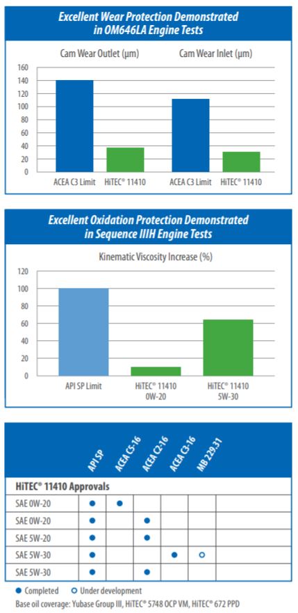

Afton HiTEC® 11410 - Reduced SAPs Top Tier Additive Technology ACEA 2016 C2/C3/C5 and API SP:
- Strong Fuel Economy Performance: HiTEC® 11410 meets ACEA C5, the latest sequence introduced for oils with enhanced fuel economy.
- Excellent Engine Durability: HiTEC® 11410 delivers reserve performance in 3 key areas needed for durability - wear protection, sludge control and engine cleanliness.
33096745.jpg      https://www.aftonchemical.com/Afton/media/AftonSBU/Engine/PDS/HiTEC 11410/HiTEC-11410_PDS_woTR.pdf?ext=.pdf

33 минуты назад, a-ha сказал:

сравнение такое себе по лимиту износа, если по реальным маслам сравнивать, то не так все радужно по снижению износа будет...
44 минуты назад, sanchell сказал:
так вроде ни для кого не секрет, что лабораторные испытания несколько далеки от стандартной эксплуатации (причем многогранно разной и неповторимой) , но значения все равно  должны примерно коррелировать.
А такая картинка была?
2 часа назад, a-ha сказал:
Afton HiTEC® 11410
Afton HiTEC® 11500
если правильно понимаю, eще не хватает пакета с Dexos1 gen2:pardon:
11 минут назад, Dumus сказал:
да во всяких вариациях было, вот например.
