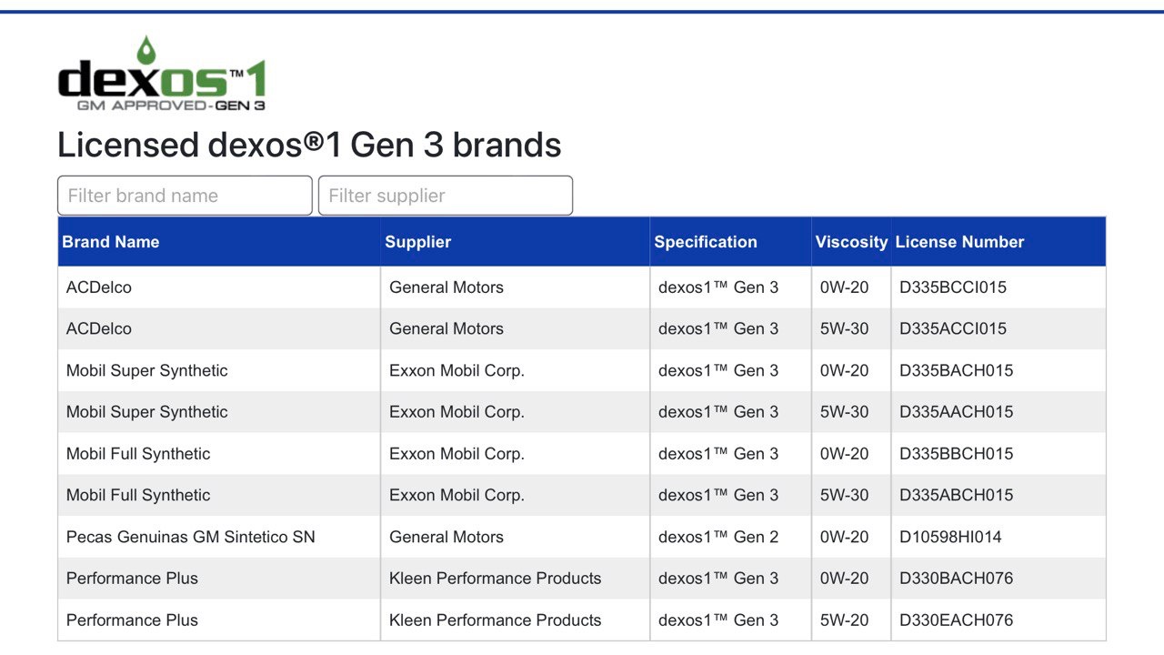

Не за горами появление Dexos1™ Gen 3
https://www.lubrizol.com/Newscenter/News-and-Insights/2021/Lubrizol-Continues-to-Provide-Efficiency-with-New-dexos-Additive-Solution:
"...Серия PV1500 соответствует требованиям GM dexos ® 1 Gen 3
КЛИВЛЕНД, 12 февраля 2021 - The Lubrizol Corporation объявляет о том , что она готова удовлетворить сложные требования Dexos следующего поколения General Motors' в ® 1 легковой автомобиль двигатель спецификации масла. В настоящее время проводятся испытания, позволяющие Lubrizol использовать технологию серии Lubrizol ® PV1500 и получить дополнительное решение для первого лицензирования к 1 сентября 2021 года. Это позволяет клиентам использовать одноядерную добавку для соответствия спецификациям API, ILSAC и GM dexos. ® 1 Gen 3.
Целью модернизации GM dexos ® 1 является решение проблемы моторных масел по обеспечению эффективной и надежной защиты нового оборудования двигателя, в основном, двигателей меньшего размера с более высокой удельной мощностью, оснащенных новыми технологиями. GM dexos ® 1 Gen 3 фокусируется на уменьшении опасности на низких оборотах с предварительным зажиганием (LSPI) и экономии топлива с введением двух новых тестов: GMSPI3 и GMOEE. Спецификация также включает другие проприетарные тесты GM, некоторые с более строгими ограничениями, чем Gen 2, а также тесты из категории ILSAC GF-6.
«Наше решение GM dexos ® 1 Gen 3 является частью серии Lubrizol PV1500, разработанной для обеспечения эффективности работы клиентов. Наша единственная присадка и модификатор вязкости в сочетании с гибким выбором базового масла и каскадной скоростью обработки обеспечивают оптимальное решение для удовлетворения потребностей различных марок автомобилей », - заявляет Паду Сринивас, старший менеджер подразделения Consumer Engine Lubricants - Америка, в Lubrizol. .
Характеристики Lubrizol PV1500 Series:
Простота - одна добавка и один модификатор вязкости
Гибкость - выбор базового масла, каскадная скорость обработки, оценка вязкости
Баланс - снижение LSPI, повышенная экономия топлива и улучшенная чистота
Lubrizol PV1500 Series предлагает клиентам простое, специально разработанное решение, которое разработано для соответствия API SP с Resource Conserving, ILSAC GF-6A и GF-6B, а вскоре и новой спецификации GM dexos ® 1 Gen 3..."
