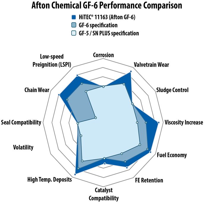

Наткнулся на картинку. Не смог пройти мимо - поднял:
