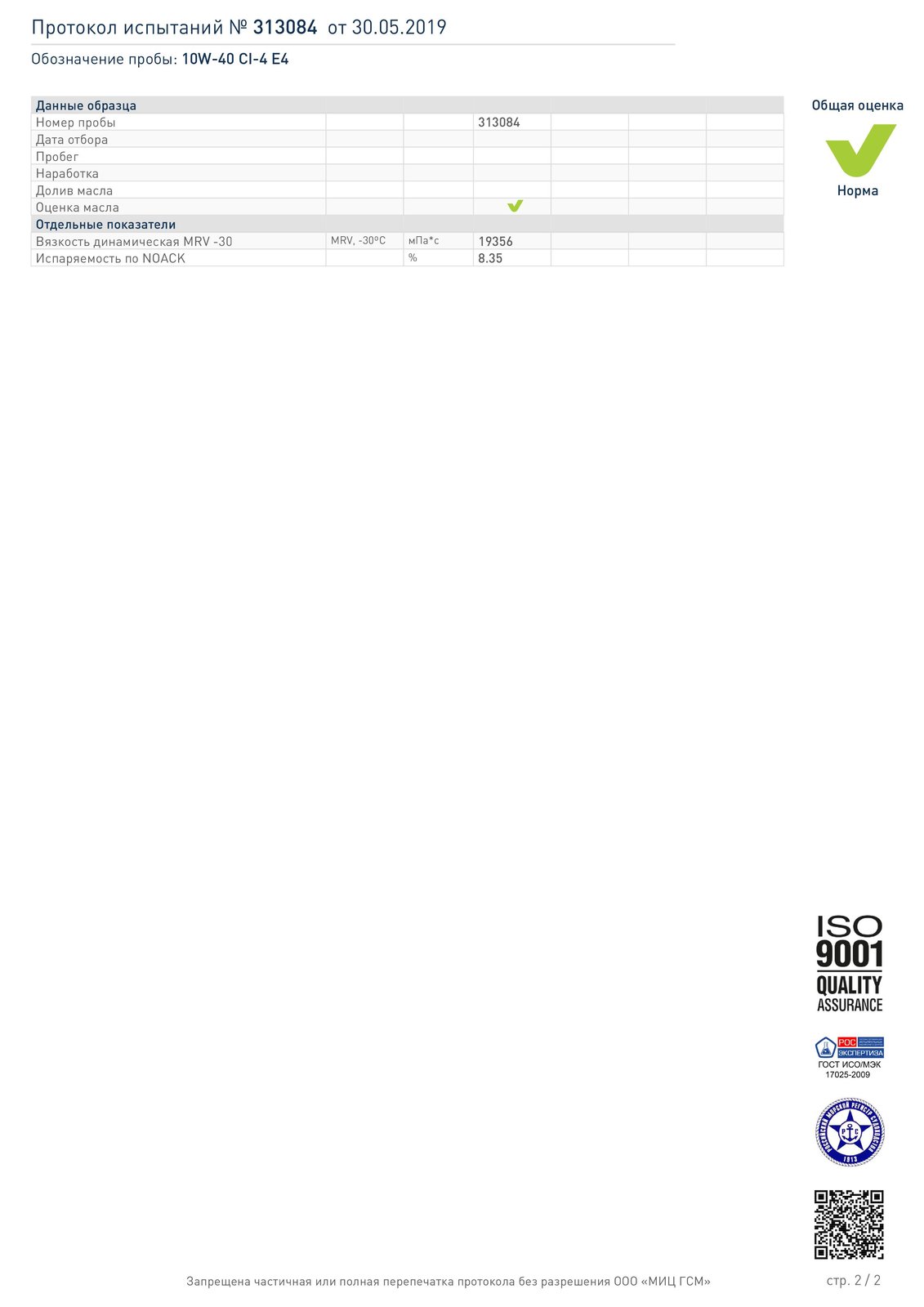

Появилось на сайте. Новинка. Фарш удивляет )) Точнее количество фарша :shok:
protokol_n-duro_power_plus_10w-40_1.thumb.jpg.bc6cb1b79ab09813a3c21417bc43dfa1.jpgprotokol_n-duro_power_plus_10w-40_2.thumb.jpg.584358baee4f2e87047edee7f0c7c454.jpg

да злая полусинька на лубризоле с щелочным 16.4 :) И вязкость по дизельному 15cst. 20 литров стоит 4000р. Кто там промыться хотел? :)

Густоватая, наверное, для промывки ))
5400 Кальция....сколько ж тут зольность интересно.
7 часов назад, KotKamelot сказал:
по тех. докам - 1,8
В 07.06.2019 в 08:21, torcon сказал:
И кто любит добавить в масло 10% эстеров
Для грузовиков норм, да?
