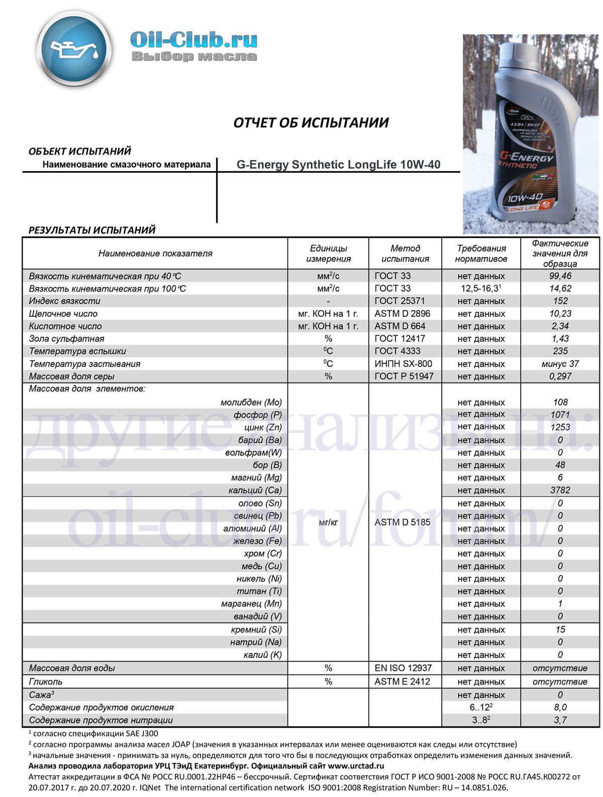

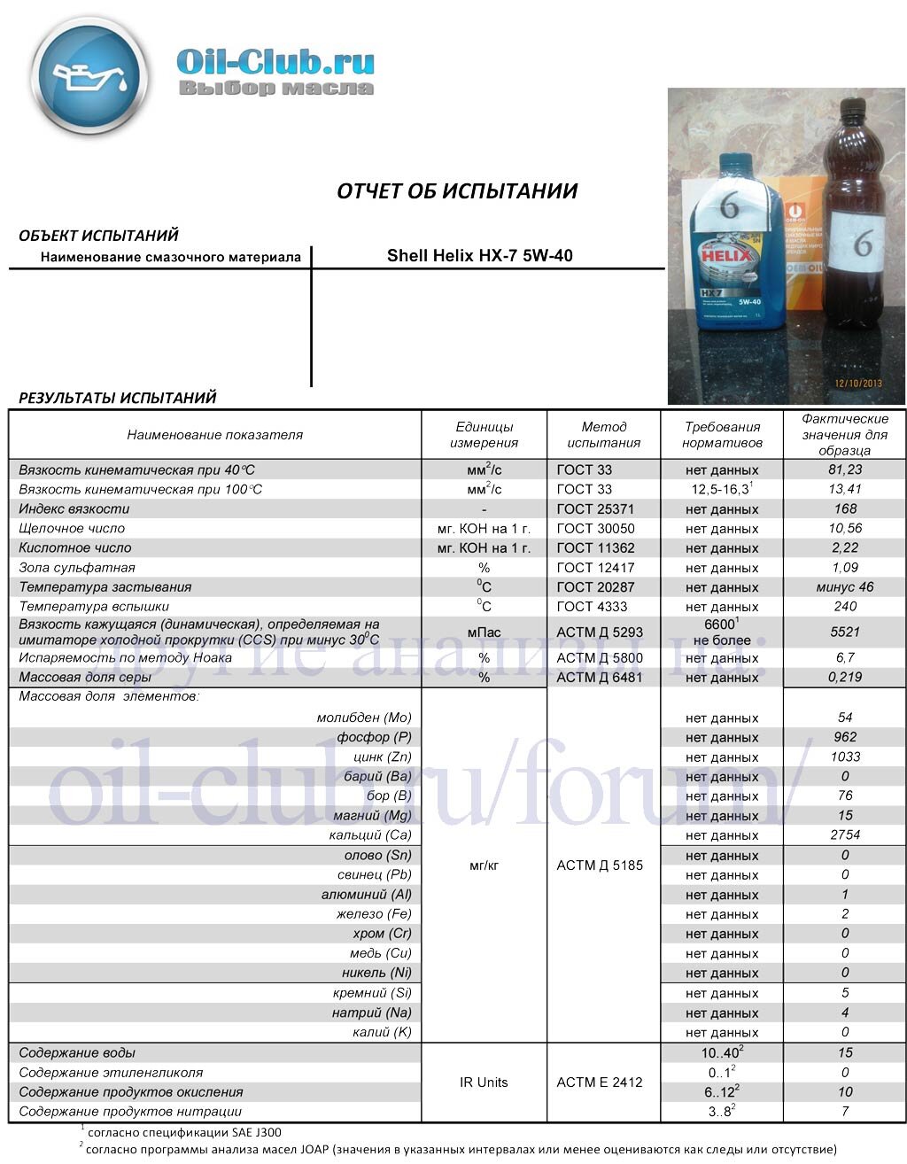

В общем скатал я раза 3 по 4-5т.км на Мобиле 1 5-40 х1,понравилось масло,на нём и двиг мягче работает(как понял из-за молибдена,поэтому хочется масло больше с ним),и угарает мало(в режиме отжига так вообще не съело,прям ооочень приятно удивлён),но дороговато.Теперь в поисках другого масла,чтобы и термостабильность была хорошая,и запас по сработке был(например смело 5к катаешь в городе,пусть лето или зима,не оставалось отложений,но запуск в мороз не важен,холоднее -20 не эксплуатирую) и по цене слишком не бил. Остановился выбор естественно на полнозольниках А3/В4,ну и так поглядываю на сайте MB в допуски 229.3 , 229.5. Пока больше смотрю в сторону g-energy  и hx7.Лукойл люкс син хорошее масло,но мне кажется несколько завышена цена.

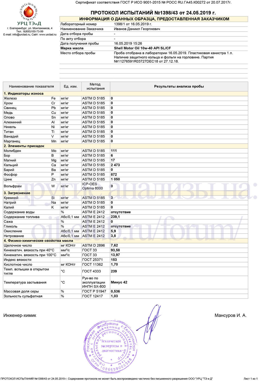

xankriegor из личного опыта могу вам порекомендовать Shell Helix High Mileage, или его брат близнец Shell Helix ECO, буквально на днях выложили его анализ.
14 часов назад, hoony сказал:

Я к G-energy тоже присматриваюсь.
