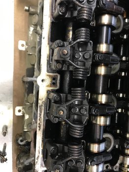

:D А вот ещё можно понаблюдать:
Я лично не очень понимаю куда там масло уходит )), но это хвалили - по сравнению с некоторыми известными товарищами расход меньше становился.

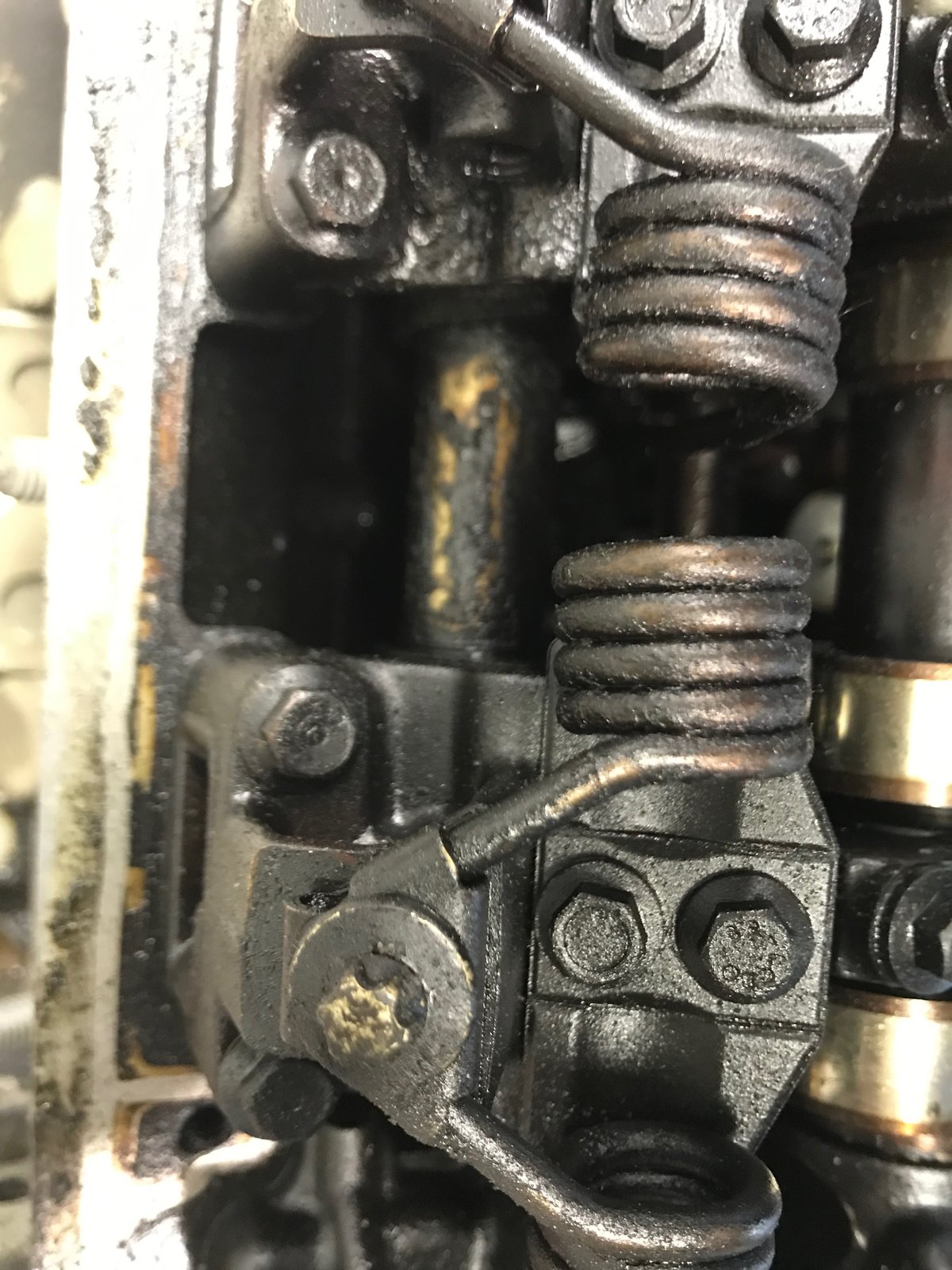

К вопросу о мобил 1, сере и угаре. Обратите внимание на эксцентриковый вал. Очень надеюсь на шелл.
