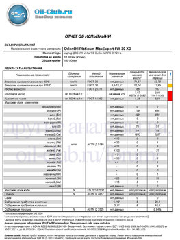

OrlenOil Platinum MaxExpert 5W-30 XD отработка на VW Jetta после 13500 км
Масло: OrlenOil Platinum MaxExpert 5W-30 XD
Автомобиль: VW Jetta 1.6 CLRA АКПП6 2012 г.в.
Пробег на момент отбора пробы: 150000 км
Пробег на масле: 13500 км / около 450 моточасов
Израсходованное топливо: около 1200 л
Период эксплуатации:  сентябрь 2018 - апрель 2019 (8 месяцев)
Масляный фильтр: Rolf OFR2098 (=MANN W712/94)
Воздушный фильтр: Rolf AFR1130
Температурный диапазон: от -25C до +20С
Условия эксплуатации: город/трасса - 80/20%
Топливо: бензин Лукойл Аи-95-К5 Евро/Экто
Прогрев двигателя перед началом движения: в морозы а/з
Автозапуск: есть
Расход масла: около 1 л за весь интервал / долито 500 мл
Объем заливаемого масла: 3.5 л
Общий объем системы смазки с фильтром: 3.6 л
Отбор масла: через сливное отверстие в промытую сухую бутылочку 0.4 л

OrlenOil Platinum MaxExpert 5W-30 XD отработка на VW Jetta после 13500км (UOA BASE) копия.jpgOrlenOil Platinum MaxExpert 5W-30 XD отработка на VW Jetta после 13500км URC копия.jpg

Что видим:
1. Вязкость = 12.95 сСт - при начальной вязкости около 12 сСт получается, что пошло загущение, особенно это ярко заметно при минимальном содержании топлива
2. По TBN/TAN видим, что при еще вполне остаточном щелочном рост кислотного ничего не сдерживает.
3. По элементам присадок все отлично, причем Бор сработался не так и сильно.
Титан = 6 ppm - подтверждает тот факт, что до этого был залит Castrol Edge 5W-30.
4. По элементам износа все логично: 31 ppm Железа и 6 ppm Алюминия для такого интервала не вызывает удивления. Причем наверняка что-то осталось от прошлой заливки.
5.  Кремний = 16 ppm - очень даже немного по сравнению с 20 ppm в предыдущих анализах (фильтру Rolf - зачет!).
6. Окисление / Нитрование = +20 / 10 ед. - подтверждают тот факт, что масло прилично перекатано. Оксидирование вообще очень сильно скакнуло, причем, я считаю, это произошло 50-100 моточасов назад.
7. Содержание топлива = 0.84% - минимальное количество, так как перед сливом машина прошла 200 км по трассе. Иначе бензина в картере было бы как у меня примерно (1.5-2%).

Для 229.51 масло неплохо выдержало, но с таким соотношением город/трасса край 10т.км.
а почему кальция в отработке стало больше?
3 минуты назад, ShukhratM сказал:
Партия другая. Вообще у таких С3 Кальция около 2000 ppm.
да и лабы разные...
Да здесь мало топлива, Dimmy испарил его проехав по трассе и нагрев картер.

В обоих отработках Dimmy снизился индекс вязкости.
https://www.oil-club.ru/forum/topic/36947-akkora-pro-5w-30-xd-otrabotka-na-vw-jetta-16-mpi-posle-10000-km/
Помните говорили об этом, что не всегда снижение индекса вязкости говорит о сработке полимерного загустителя. Тогда еще говорил, что в конце интервала вязкость может загущаться и индекс падать.
Даже когда топливо или несливаемый остаток не повлияли на отработку вообще, это еще не значит что полимерный загуститель просел. А уж при наложении всех этих факторов в совокупности - трудно однозначно сказать кто виноват.
