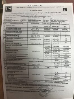

98 от АЗС Трасса на оценку
Днище)
Moorz я запоздалый тормоз))
Лук100 в целом нравится, конечно, однако это не тот, что был, когда он был только на одной заправке у МГУ на одной колонке с 98)), там вообще паспорта смотришь и не веришь глазам, 104 октан один раз было написано и машина реально ехала прям иначе. И в целом раньше 100 был лучше.
Сейчас уже везде 100-100.5, редко 101
Но тот, что на Братиславской реально лотерея, недавно заливал - машина прям прет, а иногда как будто воды налил:D
А тот гпн, про который писал - а целом всегда относительно нормальный.
6 часов назад, CEA сказал:
Трасса на оценку
2- не больше, где они только такое нашли.
7 часов назад, CEA сказал:
Если не смотреть на октан то можно сказать что это 92-95 Татнефть)
7 часов назад, Lacoste сказал:
Днище)
Гнилое)
19 минут назад, А л е к с е й сказал:
Ага,если вообще не 80й)))
