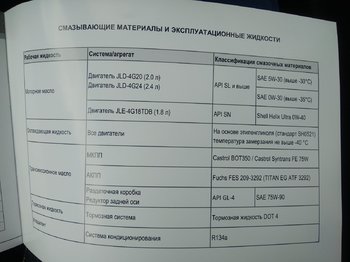

18 июня 20197 г Добрый день! Хотелось бы добавить информации по двигателям (JLD-4G20 "2.0", JLD-4G24 "2.4") автомобиля и выдержку из сервисной книжки. Возможно после этого эксперты форума напишут рекомендации по использованию масла для данных двигателей. Обращу внимание, на то что для атмосферных двигателей нет чёткого указания в сервисной книжке какой марки нужно использовать масло. Вроде как дилер заливает данное масло https://www.oil-club.ru/forum/topic/21795-shell-helix-ultra-5w-30-api-slcf-a3b3b4-bmw-ll-01-mb-2295-2265-vw-5020050500/ но информация не проверена. Собственно на форуме оно признано достаточно хорошим, сам планирую использовать данное масло, очень жду рекомендации от экспертов форума.
18 июня 20197 г Shooteru Машина из РБ? Shell бы я не использовал. Они с палевом борятся, но лучше спасть спокойно, а не выносить себе мозг.
18 июня 20197 г Уже вроде выше обсудили, добавлю топовые масла по версии Ойл-клуба: Мисс ACEA A3/B4 5W-30 Addinol Super Power MV 0537 5W-30Eurol Super Lite Arctic 5W-30Neste City Pro LL 5W-30Neste City Pro LL 5W-30 анализ 12.2015NGN Nord 5W-30Novus Titan 5W-30 - лаб. анализ Redline 5W-30Shell Helix Ultra 5W-30Shell Helix НХ8 Synthetic 5W-30 Made in Russia Татнефть Luxe PAO 5W-30 API SN, ACEA A3/B4 свежее - лаб. анализValvoline Synpower 5W30 Мисс ACEA A5/B5 Agrol Excellent 0W-30 - лаб. анализ Akkora PRO 5W-30 F - лаб. анализ Аmsoil Signature Series 100% Synthetic 5W-30Lukoil Genesis Special A5/B5 5W-30 - лаб. анализ Ford Formula F 5W-30Pennzoil Ultra Platinum Full Synthetic 5W-30Lukoil Genesis Armortech A5/B5 5W-30Lotos Quazar F 5W-30Valvoline Synpower FE 0W-30
18 июня 20197 г 5 минут назад, Barmaley сказал: Shooteru Машина из РБ? Shell бы я не использовал. Они с палевом борятся, но лучше спасть спокойно, а не выносить себе мозг. Да конечно из РБ. Согласен что подделок очень много. Вроде как можно купить через озон.ру на них ссылка с официального сайта Shell.
