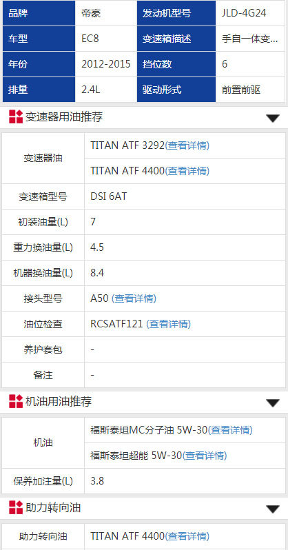

Ну, а если по сути, то все сходится. Родословная двигателя из Японии, значит 30-ка и низковязкая. Ну, а чтоб противостоять Китайской модернизации, допуски A5/B5+Ford. Возможны другие вариации на тему стойкой 30-ки или даже просто ILSAC.
Fuchs рекомендует 5W-30 http://oilchooser.fuchs.com.cn/  TITAN SYN SN 5W-30  / TITAN FORMULA SN 5W-30
