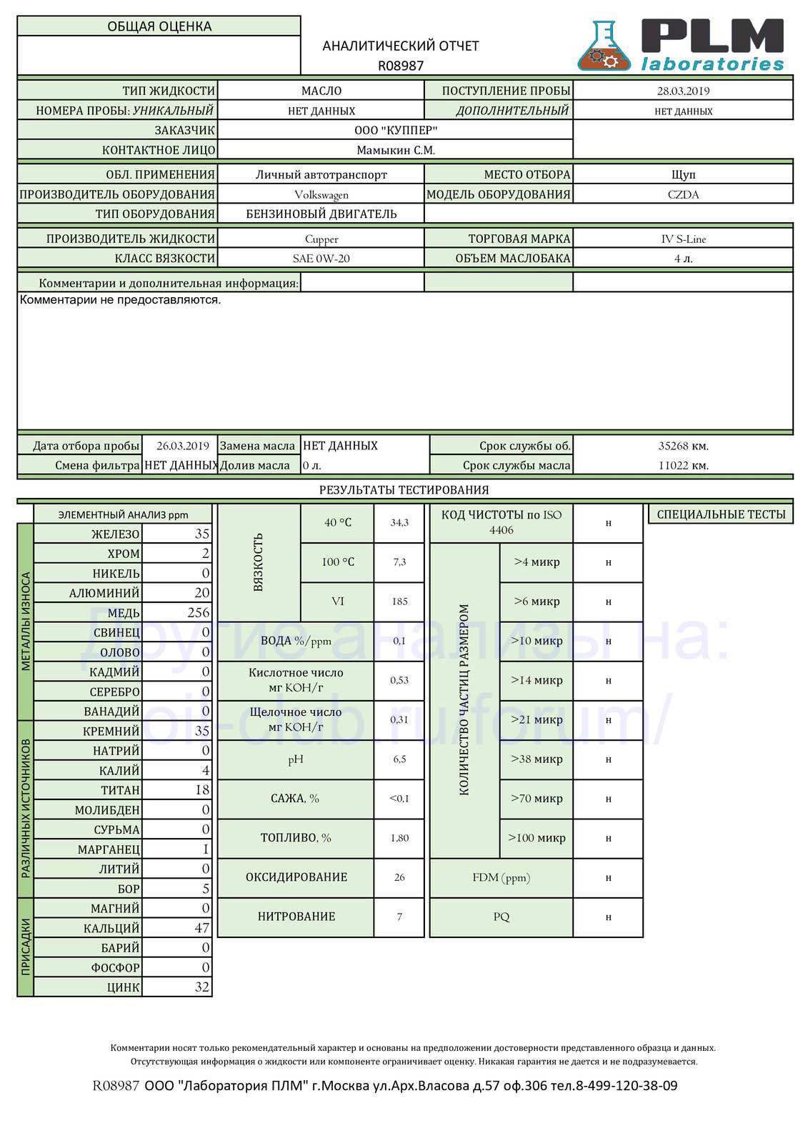

Популярное сообщение Дмитрий_ 4 477 Опубликовано: 3 апреля 2019 Популярное сообщение Поделиться Опубликовано: 3 апреля 2019 Cupper NS-Line 0w20 отработка на VW Tiguan 1.4 CZDA после 11022км. и 510мч. Автомобиль: VW Tiguan 1.4 CZDA 2017г.в. Общий пробег на одометре: 35268км. Пробег на масле: 11022км. Моточасы по БК: 510ч. Срок эксплуатации: 4месяца и 16дней (с 10.11.2018г. - по 26.03.19г.) Израсходовано бензина: 950л. АИ-95 РОСНЕФТЬ Средний расход бензина: 8,6л. Средняя скорость: 22км/ч. Режим эксплуатации: городской 97% Доливка масла: 0,0л.(угара нет) Фильтр масляный: оригинал VW Фильтр воздушный: оригинал VW Промывка двигателя: да, промывочное масло Cupper Flushoil Ultra - три раза по 10 минут(масляный фильтр менялся каждый раз при замене) Что было до этого масла: Спойлер 1. с 0-5431км./257мч. - масло первой конвейерной заливки 0w20 с допуском 508.00/509.00 2. с 5431км./257мч. - 9949км./255мч. - Mobil1 ESP x2 0W-20 с допуском 508.00/509.00 3. с 9949км./255м.ч. - 14910км./255м.ч. - Mobil1 ESP x2 0w20 с допуском 508.00/509.00 4. с 14910км./255м.ч. - 24246км./353м.ч. - Mobil1 ESP x2 0w20 с допуском 508.00/509.00 анализ отработки 10 Цитата Ссылка на сообщение Поделиться на других сайтах

torcon 64 411 Опубликовано: 4 апреля 2019 Поделиться Опубликовано: 4 апреля 2019 1) Пусть второй интервал так же катает без промывок. У Евгена48 первый интервал пока остаточно ZDDP и кальций работал, тоже износа "так себе" было. Второй интервал может больше износа показать. А потом еще больше. Я сейчас не набрасываю, просто хочется исключить этот вариант. 2) И вскройте масляный фильтр. Посмотрим может продукты сгорания от топлива "в нем" А в целом удивили конечно 510мч и кислотное не растет - напрашивается вопрос: сгорает 1 тонна топлива, куда деваются кислоты образованные при сгорании топлива и кислорода? Вникуда они испариться не могут... А титан с движка, в масле его нет. 0 Цитата Ссылка на сообщение Поделиться на других сайтах

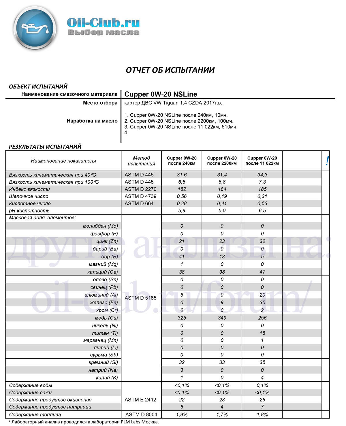

torcon 64 411 Опубликовано: 4 апреля 2019 Поделиться Опубликовано: 4 апреля 2019 Свел в общую таблицу А вот износ до этого на масле Mobil1 ESP X2 0W-20 после 353мч. (Железа мало, алюминия нет, титана нет. ) 2 Цитата Ссылка на сообщение Поделиться на других сайтах

СИНТЭКС 12 731 Опубликовано: 4 апреля 2019 Поделиться Опубликовано: 4 апреля 2019 4 часа назад, torcon сказал: А в целом удивили конечно 510мч и кислотное не растет - напрашивается вопрос: сгорает 1 тонна топлива, куда деваются кислоты образованные при сгорании топлива и кислорода? Вникуда они испариться не могут... так и по pH, тайна покрытая мраком - никаких комментариев! полный игнор! Спойлер возможно, производитель открыл новые физические/химические принципы, а распространяться не спешит... (без доли сарказма). 0 Цитата Ссылка на сообщение Поделиться на других сайтах
ПавелТ 2 040 Опубликовано: 4 апреля 2019 Поделиться Опубликовано: 4 апреля 2019 СИНТЭКС А кто должен комментировать?Тут всем непонятно куда кислота девается и почему кислотное такое за 500 часов 0 Цитата Ссылка на сообщение Поделиться на других сайтах
