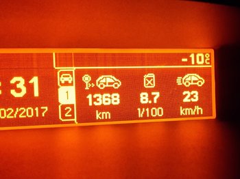

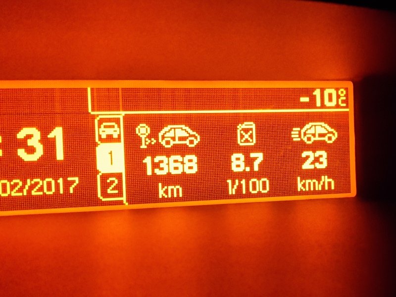

NAK 1 528 Опубликовано: 4 апреля 2019 Поделиться Опубликовано: 4 апреля 2019 20 часов назад, Dimmy сказал: Как я понимаю, DSG7 и 2WD? Даже при таком раскладе 8.6 л/100 км при ср.скорости 22 км/ч - фантастика уровня братьев Стругацких. У меня легковушка ест около 9.5 л / 100 км в таких условиях, а это кроссовок как никак. Поразительно! Грандиозно! P.S. Все-таки какой тут робот стоит: DQ200 или DQ500? Не пойму что вызвало удивление. Обычный ЕР6 с распределённым впрыском на Пежо 308 с АКПП АЛ4 (разработка лохматых годов). Масло А5. 0 Цитата Ссылка на сообщение Поделиться на других сайтах

NAK 1 528 Опубликовано: 4 апреля 2019 Поделиться Опубликовано: 4 апреля 2019 18 минут назад, Aleksszlat сказал: Вы точно знаете как у вас считает бортовой ? Вводная, за сутки: 1. машина работала 10 часов на ХХ (расход 0,5 л/час) 2. ехали по дороге 100 км/час в течении 1-го часа (расход 8 л/100 км) Какова у вас будет средняя скорость и расход и моточасы ? Да, знаю. Учитывает все топливо прошедшее через форсунки и учитывает всю скорость, даже если текущая скорость 0 км/ч. И как правильно заметил Dimmy средняя скорость снижается, добавлю что средний расход растет. Хоть БК и древний, но умеет учитывать расстояние до следующего ТО не только по пробегу, а и по простою. 0 Цитата Ссылка на сообщение Поделиться на других сайтах
