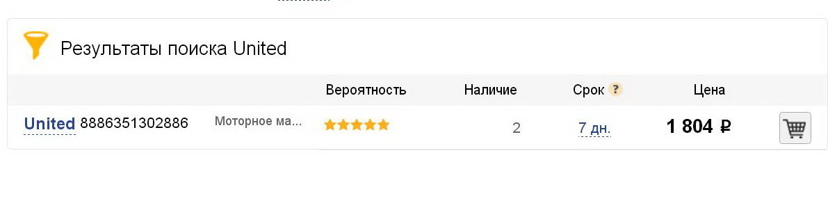

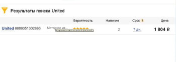

Вадим_69 Ценник пока до 2.000 руб\4л. И по артикулу проходит как Eco-Zen.

1 час назад, Legion777 сказал:

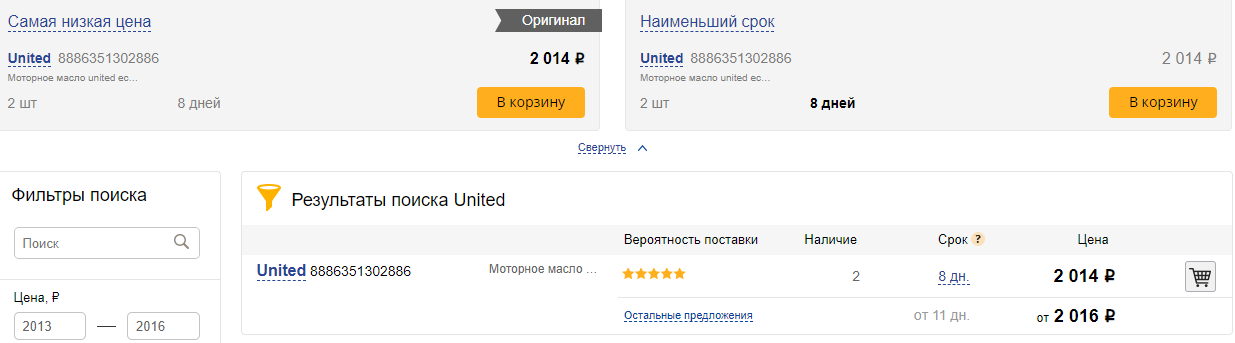

5 часов назад, Legion777 сказал:
Уже за 2к, растет однако...
8 часов назад, bossman сказал:
Неужели кто-то купит?
Как было 1.800 руб\4л, так и осталось. Чего нагнетать?
