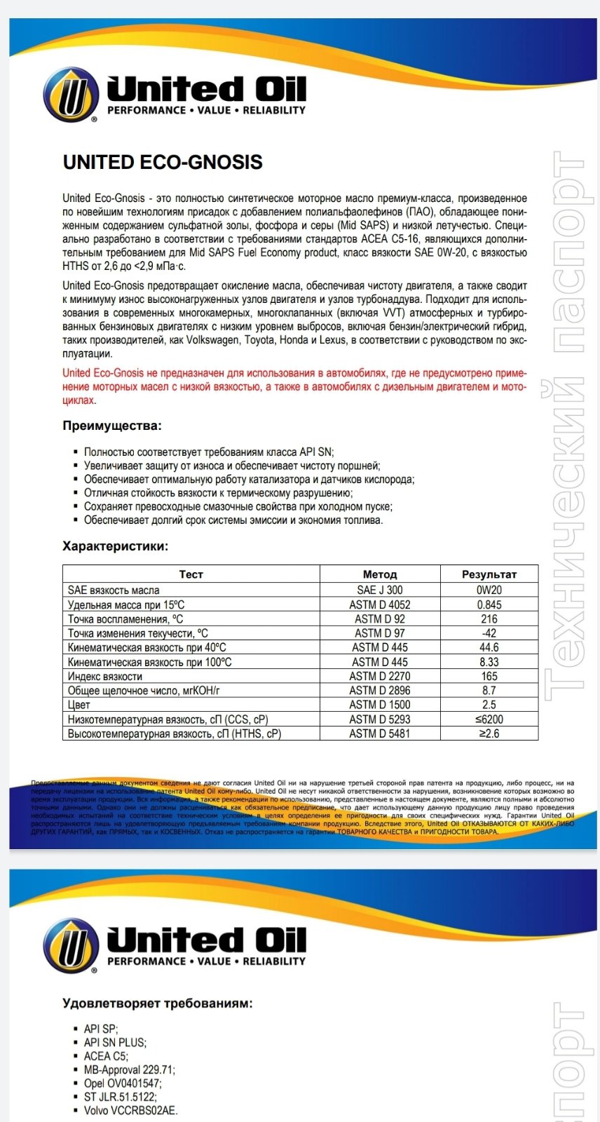

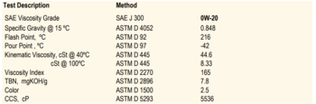

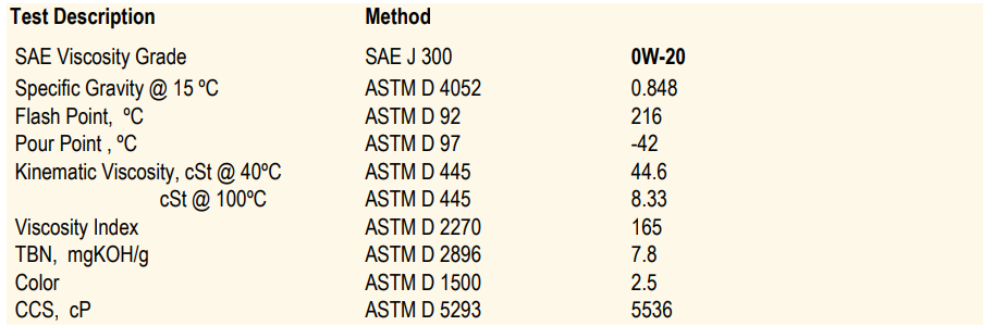

Заявленные характеристики:
Масло заявлено как: ACEA C5; ACEA A1/B1-12; ST JLR.51.5122.

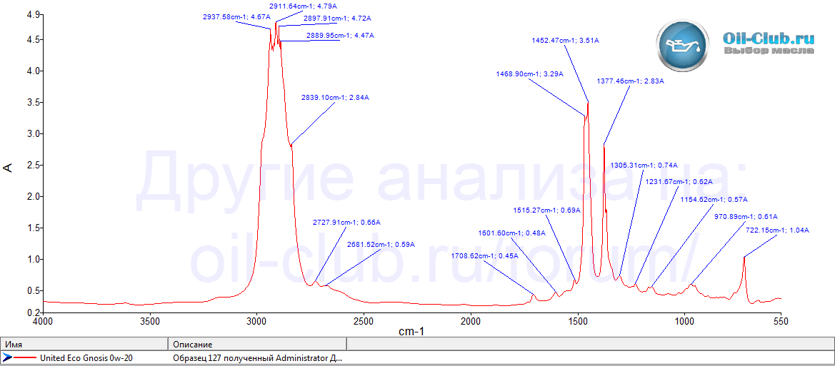

ИК спектр Фурье говорит о том, что масло на основе гидрокрекинга VHVI + немного ПАО. (приравнивается к синтетике).
Вывод: Интересное азиатское масло с требовательными стандартами ACEA C5, ACEA A1/B1-12. Выполнено на гидрокрекинге + немного ПАО. Хорошая термостабильность при высокой температуре, явно хорошие низкотемпературные характеристики. Малое содержание серы - способствует долгой сработке масла. Минусы - превышена зола сульфатная. Высоковато кислотное число. (хотя все это может быть разбег погрешностей).

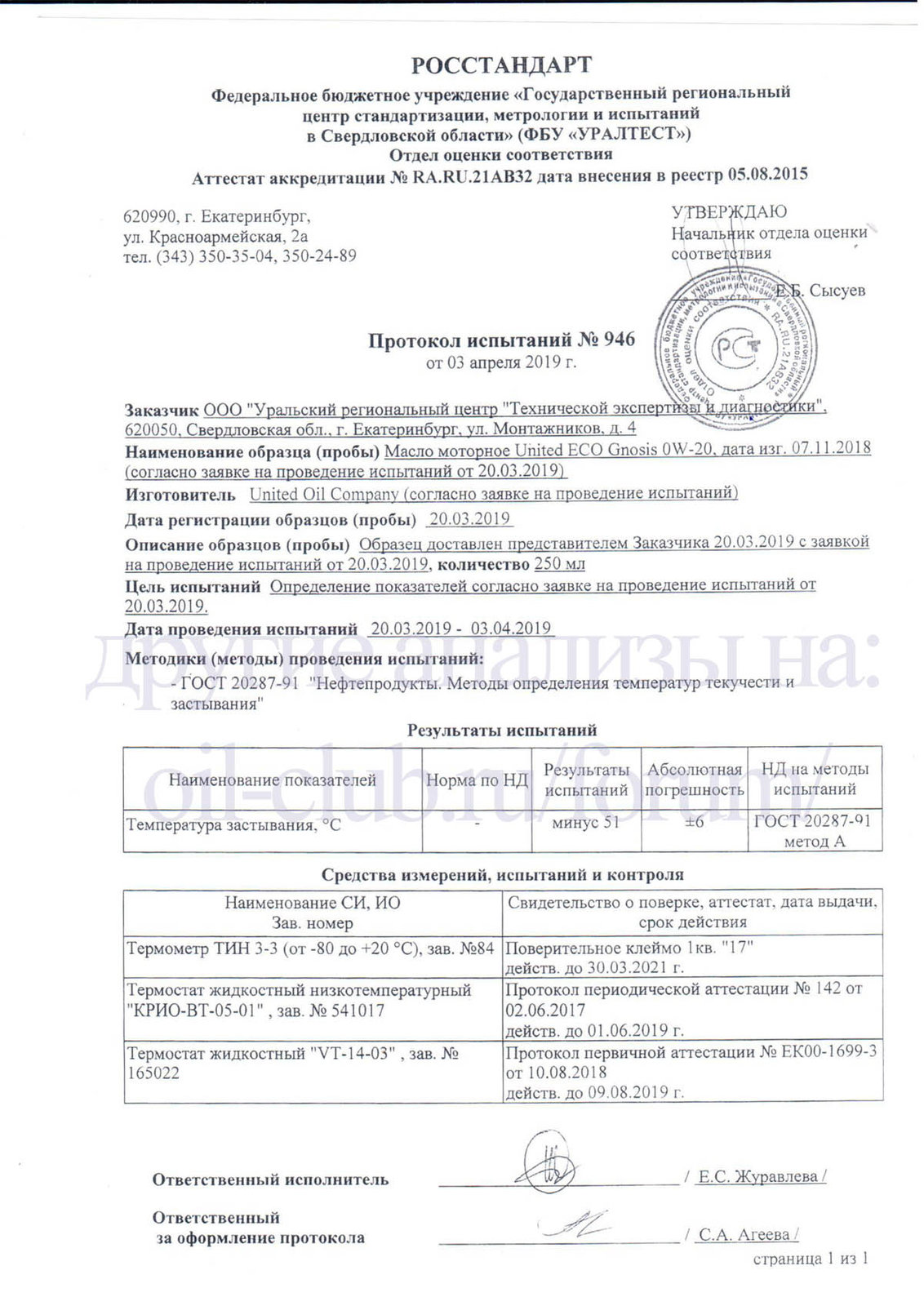

UPDATE: Лаборатория УРЦТЭиД решили перепроверить свои показания полученные на Кристалл SX-800 (-58C). Отправили образец в другую лабораторию РОССТАНДАРТ (ФБУ "Уралтест"). Результат -51С.

Если бы это была 0W20 на чистом гидрокрекинге, то температура -51С является все равно запредельной. А вот если добавить туда ПАО процентов 20%, она реальна...
Опять же смотря для какой 0w20. Если бы тут вязкость при 40С была не 45cst, а 33cst то -51С возможно достичь и на гидрокрекинге. Пример Honda Leo 0w20 :)
Можно и минус 54 ;)
