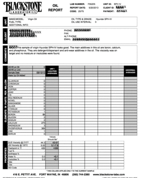

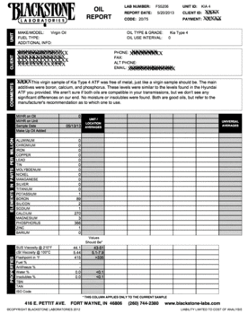

Dumus 5 582 Опубликовано: 14 марта 2019 Поделиться Опубликовано: 14 марта 2019 (изменено) Кому интересно, здесь делали анализ оригинального Hyundai/KIA ATF SP4 (производства Mishang USA): KIA ATF SP-4 Hyundai ATF SPH-IV Изменено 14 марта 2019 пользователем Dumus 2 Цитата Ссылка на сообщение Поделиться на других сайтах
