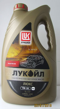

Лукойл Люкс Синтетическое 5W- 30 API SL/CF NEW 2018 свежее за анализ спасибо форумчанам, которые на него скинулись JIeXa, fareastwood, xDoDGeRx, Inzhener, Dimonpit, inok63, Евген48, XaXaL, FSanek, asotik, fur_seal, akhrap1980, rev.
Масло приобреталось мной в Русойл Тюмень "Маслоmart" по цене 1440р за 4л. Партия от 26.11.18.
Лукойл Люкс Синтетическое 5W-30 API SL-CF NEW 2018 (VOA BASE) копия.jpgЛукойл-Люкс-Синтетическое-5W-30-photo1.jpgЛукойл-Люкс-Синтетическое-5W-30-photo2.jpg
Масло заявлено как: API SL/СF, ACEA A5/B5; ПАО «АВТОВАЗ»; Renault RN 0700, ACEA A1/B1, Ford WSS-M2C913-А/B/C/D, Fiat 9.55535-G1, Iveco 18-1811 S1.

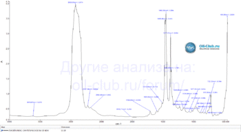

ИК спектр Фурье говорит о том, что масло на основе гидрокрекинга VHVI (приравнивается к синтетике).
