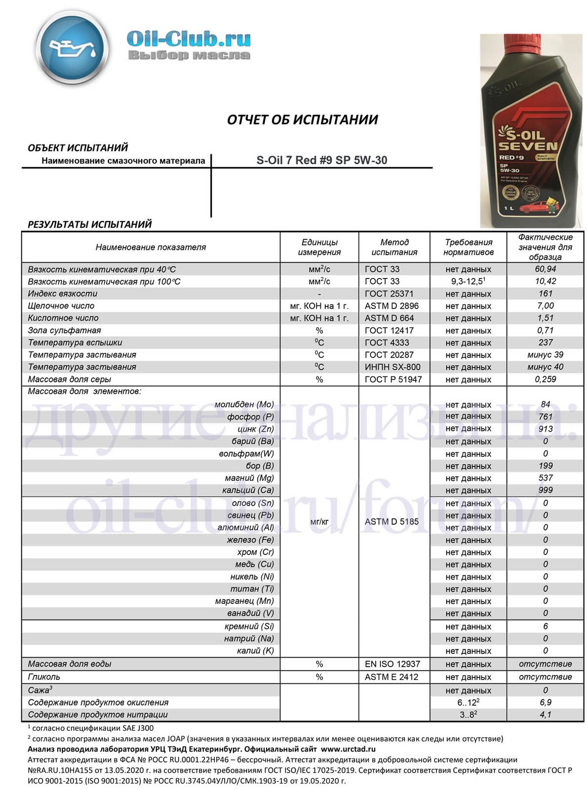

А вот ещё одно по моему мнению подходящее масло для данного двигателя
