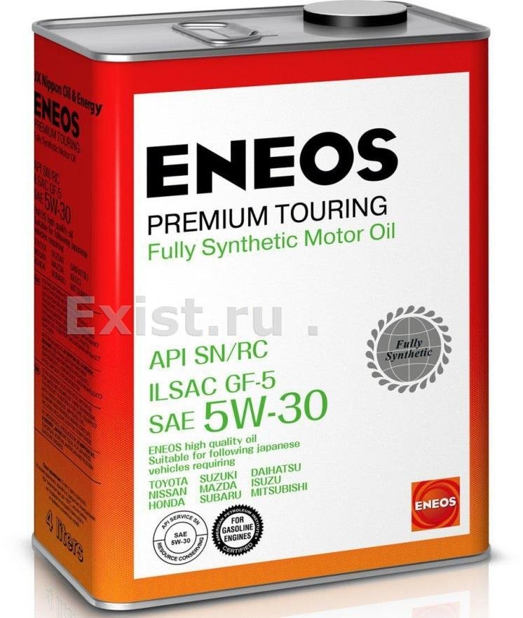

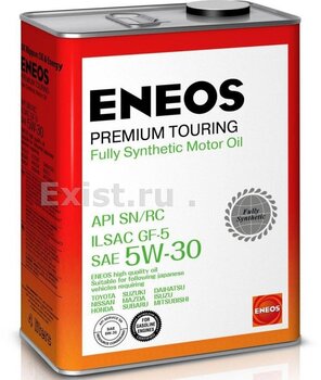

Что скажете про это масло? Ранее в своих авто использjвал ENEOS. Очень нравилось. Не съедается. GF-5 присутствует. Про зольность нет информации

23 минуты назад, Quton сказал:
Анализ свежего есть :
