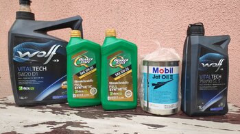

Видите в профиле у меня смесь? (как снайпер....каждую пулю готовлю...:smile:)
