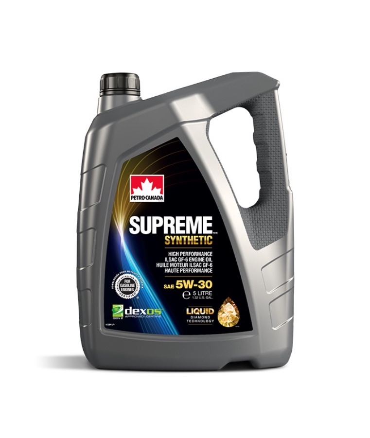

Хотел бы уже остановиться , Петра если подходит , цена качество меня устраивает !!
Пусть будет так!

Конечно , все верно ! Ранее дилеры раз в 15 меняли . А так думаю на Петре 7-8 и хватит

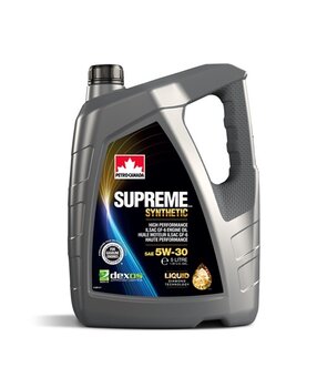

Можно я ещё поинтересуюсь у вас , а если сравнить Петру и это !!! Что лучше выбрать
26 минут назад, Novikov33rus сказал:
Что лучше выбрать
а что доступнее по цене и по постоянству присутствия "на рынке", то и брать!

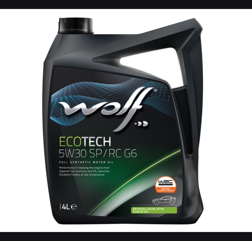

А вот такое не хотите покатать?
оччччень забористое маслице!
55 минут назад, a-ha сказал:
Вы имеете ввиду что оно лучше того что я выбрал ?? И будет лучшим вариантом ??? Только не могу найти в малой таре !!! 4 или 5 литровку
9 минут назад, Novikov33rus сказал:
да, но это моё лично мнение.
масло для комтранса, поэтому только большая тара - 20 и 200

Всем спасибо за помощь ! Выбор сделал , масло заказал
