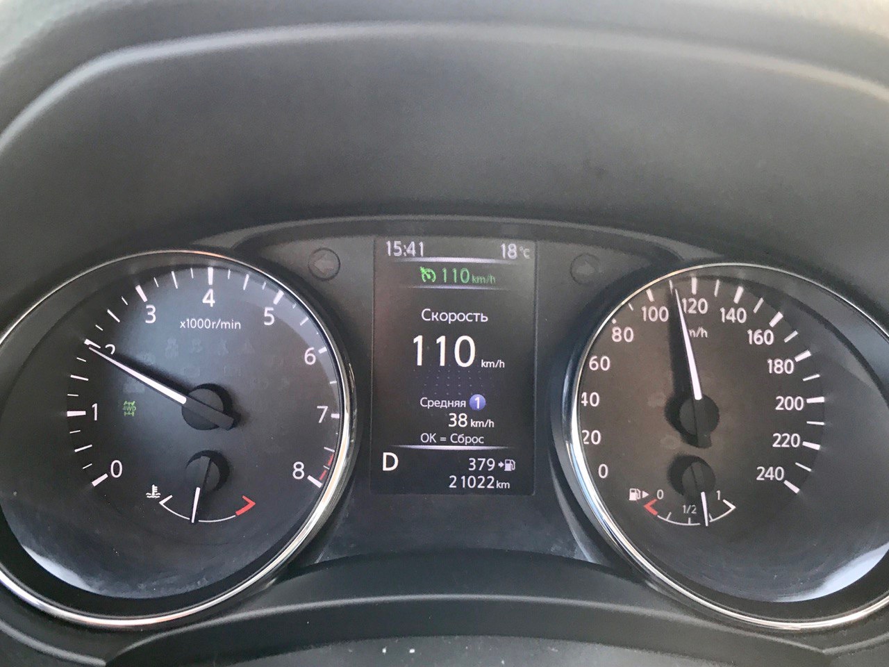

И сколько там оборотов?)
11 минут назад, Dimitreska сказал:
Чуть выше 2000 оборотов если с постоянной скоростью на 7 псевдопередачи.
4 минуты назад, =MOpgBA= сказал:
Примерно 2100
6 часов назад, a-ha сказал:
Примерно 2100
7 часов назад, =MOpgBA= сказал:
Дэээ, у меня на 140 уже под 4тоб)))
