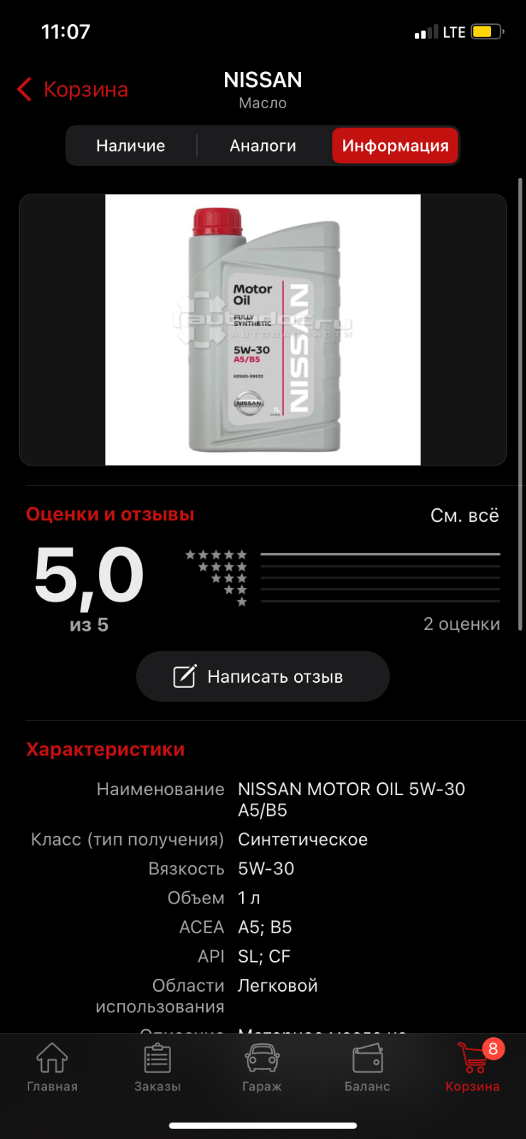

Всем привет , а что про оригинальное 5-30.а5в5.   Разве плохое ??? Цена сейчас в автодоке доступная !!! Если брать в литрушках ( их реже подделывают ). Объясните что в этом масле не так ???
( в маслах я  не эксперт). Думаю нормальный вариант по цене качеству , да и льют очень много людей ! Всем спасибо !!  мою машину обслуживали у дилера и лили 5-40 или Ниссан или she’ll 5-40 hx8. Сейчас посмотрев ролик от torcon прислушавшись к его опыту и экспертному мнению ( считаю очень уважаемым человеком в этой области ) хочу перейти на масло 5-30 а5b5
Изменено пользователем Novikov33rus
18 минут назад, Novikov33rus сказал:
Разве плохое ???
хорошее
высокая зольность
если хочется, то переходите, только следите за угаром
Но я бы все же подобрал бы что-нибудь с золой до 1.0
Тут уже столько этих вариантов было - тьма
@Novikov33rus, ваши масла - ильсак гф-5,6а, д1г2, асеа с5.
Изменено пользователем Dimitreska
