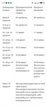

Нигде не встречал рекомендации для прогрева 20 минут, чищу снег минут 5- 7 , думаю достаточно (10-15°С). В-40° можно наверное и подольше, но у нас такой не бывает. На лето думаю радиатор спасет, при разумном использовании
В принципе свои слова подтверждаю данной таблицей которой и придерживаюсь.
