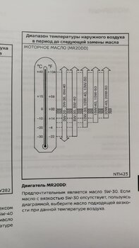

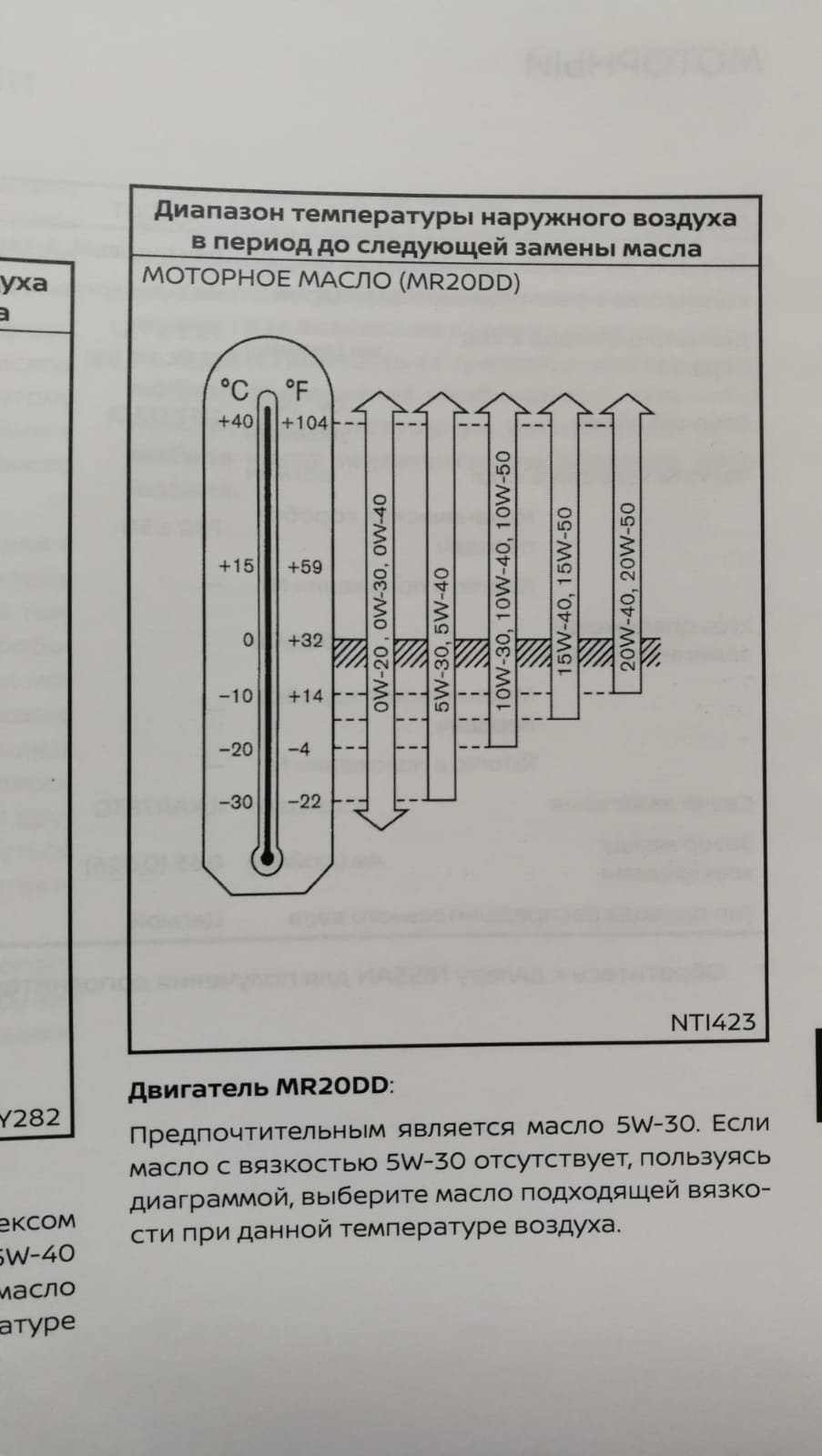

Вот рекомендации производителя. Авто 2021 года питерской сборки, рестайлинг. 5w-30 является не рекомендуемым, а предпочтительным. 0w-20 тоже рекомендуется, если температура позволяет.

Вовремя заметили на ВАЗ'е и поэтому сервисное масло для Весты с двигателем HR16DE уже с вязкостью 0w-30 чтобы не зависеть от сезона.

Вот же оно :
