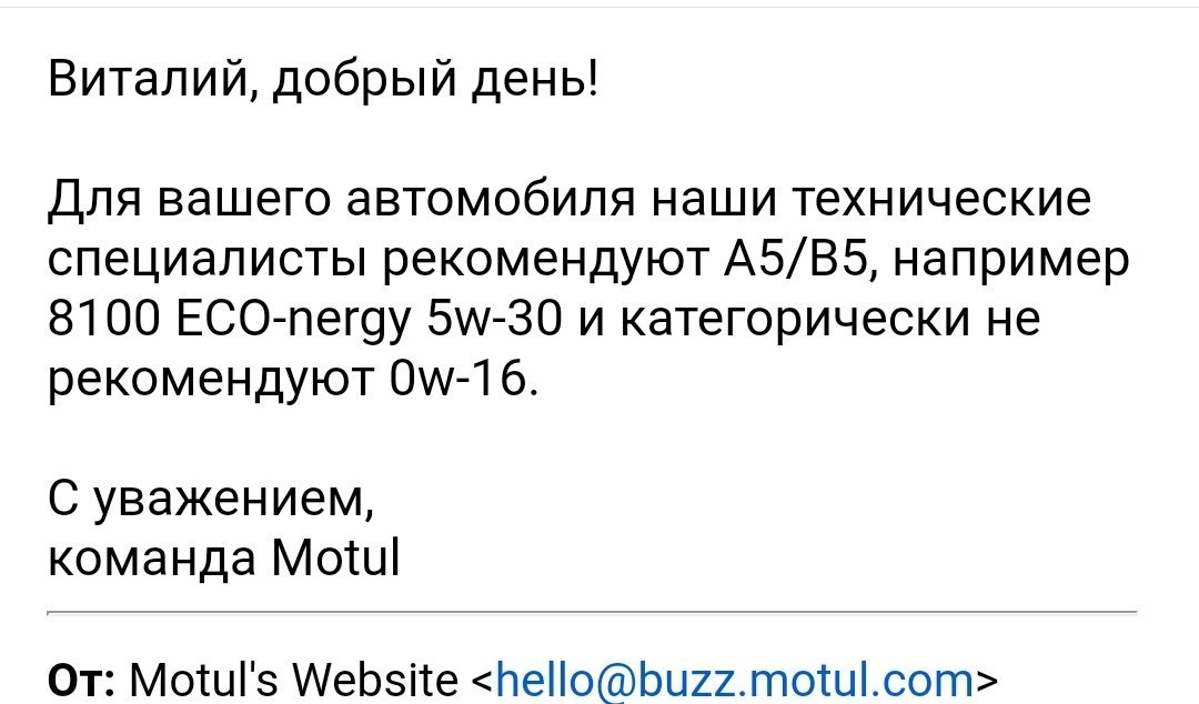

Хочу перейти на idemitsu 0w20, но испугал ответ тех поддержки одного из знаменитых производителей. Был задан вопрос про низкую вязкость.Screenshot_20220426-134212_Mail.thumb.jpg.c4a4847cc0b52c01a80f0d58a634162d.jpg
Только когда рекомендовали свое 5-30 А5 забыли подумать о зольности.

А по вязкости, что скажете?
