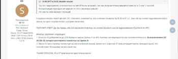

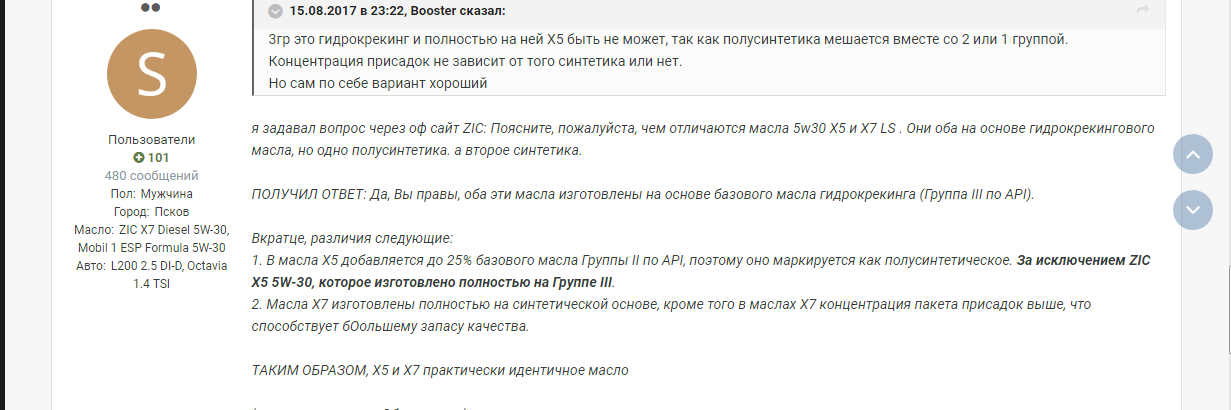

Вроде как дексос это база не ниже третьей группы, ранее в тестах х5 и х7 одинаковы и наконец оф. представитель хорошо сказал за этот х5.......
6 часов назад, ivan90 сказал:
А где почитать?

почитать в теме зик х5 5-30
у меня только скрин..с какой темы выдернул хз, не помню
