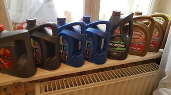

13.05.2022 в 22:49, Korb сказал:
Сегодня в одном из гипермаркетв увидел SINTEC Platinum 0W-20 (SAE 0W-20 API SP, ILSAC GF-6) по ну очень привлекательной цене.
Кто что может сказать об этом масле?
Не удержался. Купил в запас 2 банки SINTEC Platinum 0W-20 по 1200 руб.
Видимо, на зиму его?
Изменено пользователем Korb
Это где по такой цене?
24.05.2022 в 18:27, MuxauJI сказал:
Да, это была интересная история.
Поехал в ленту за маслом, приготовился к скидке по карте в 10%.
Взял масло, увидел чек и обалдел - 1245 р.
Спросил у девушки - говорит у нас сегодня на все автотовары скидка 30%!!!
То-то рядом мужик с 4-мя покрышками на тележке проехал:good2:
в общем. учитывая такой коленкор - вернулся, взял еще одну банку.
А вообще - к возможным затруднениям по маслу - полностью готов:D
