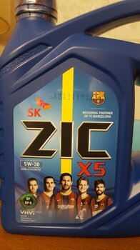

3. Kixx G1 5W-30 API SP, ILSAC GF-6A
Цена за 4 литра - 2 883 р.

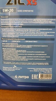

4. ZIC X5 5W-30 Полусинтетическое
SP, GM dexos1 Gen 2
Цена за 4 литра - 1868р.
5. ZIC X7 5W-30 Синтетическое
(API SP, ILSAC GF-6, GM dexos1 Gen 2)
Цена за 4 литра - 2 409р.

Korb 5 -й пункт не тот Зик, вот этот имелся в виду. Но на форуме спецы пришли к выводу что х5 и х7 это одно и то же масло просто с разными названиями. Да и на оф. сайте Зика у них идентичные характеристики.
Изменено пользователем lastt
4 часа назад, lastt сказал:
lastt. спасибо. Подправил в своем перечне на выбор.

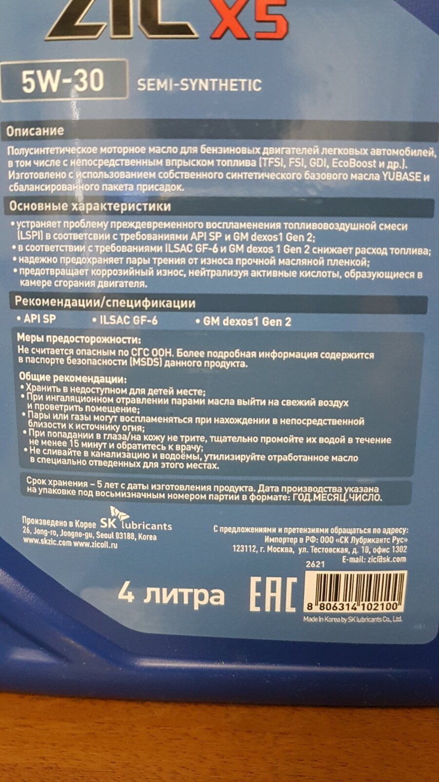

SP, GM dexos1 Gen 2

Korb 5-20 ILSAC круглый год.
Взял и то и то.
ZIC X5 5W-30 и ZIC X7 5W-30. Оба SP и ILSAC GF-6.
Также на пробу взял дввадцатку Hyundai XTeer GASOLINE ULTRA EFFICIENCY 5W-20
Всем спасибо за советы.
15 часов назад, Korb сказал:
однозначно в зиму....
3 часа назад, biguxa сказал:
Да. Взял с запасом. ZIC X5 пойдет на лето.
На зиму буду лить ZIC X7 5W-30 и на следующую зиму Hyundai XTeer GASOLINE ULTRA EFFICIENCY 5W-20.
