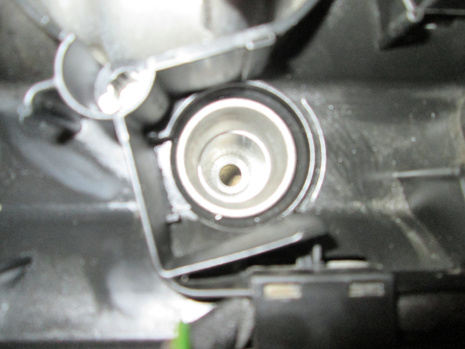

Было время, решил сделать раскоксовку, терять то нечего, за рецепты РЕСПЕКТ Белководу. Сперва сделал кенгуру" - поршня стали чистые, кенгуру" к краске поддона оказался нейтрален, потом сделал димексидом со снятием  поддона - это чтобы 100% кольца были чистые, по итогу имеем почти то состояние которое было до заливки монзы, расход масла сейчас грамм 300 на 5 т.км.- нормально)
на фото старые свечи (поршня не получились т.к. всё чёрное и ничего не понятно), поршень после кенгуру (после димексида остался такой же только оттенок сменился), и блок снизу - видны следы стекания раскоксовок.
GenaM а есть фото чистого мотора до монзы? Как определили грязные кольца? И расход масла на монзе за весь пробег 300 мл, а теперь после химии стал 300 за 5 ткм? Где смысл?
2 часа назад, ПавелТ сказал:
300 + пол уровня, а сколько это хз, где то около 700-800мл. Фото чистого мотора нету, но т.к. свечи на ТО выкручивают каждое ТО, то по ним видно что всё хорошо) Монза начала гореть сразу после заливки, мне даже пару литров прислали на долив, 1 был лишним.
27.09.2020 в 23:20, GenaM сказал:
Давление масла после проверял? Ничего не стучит, гремит?
Уже неоднократно CFNA промывали димексидом и в маслонасосе после плавился пластиковый клапан (редукционный кажется), который не совместим с ним. Отдельно не продается, только замена насоса.
advert2 со снятым поддоном димексид никак не может попасть в маслонасос, поэтому не парился с давлением и т.д., проехал несколько т.км. всё нормально)
7 минут назад, GenaM сказал:
Ну я понял что мылся им добавив в масло
