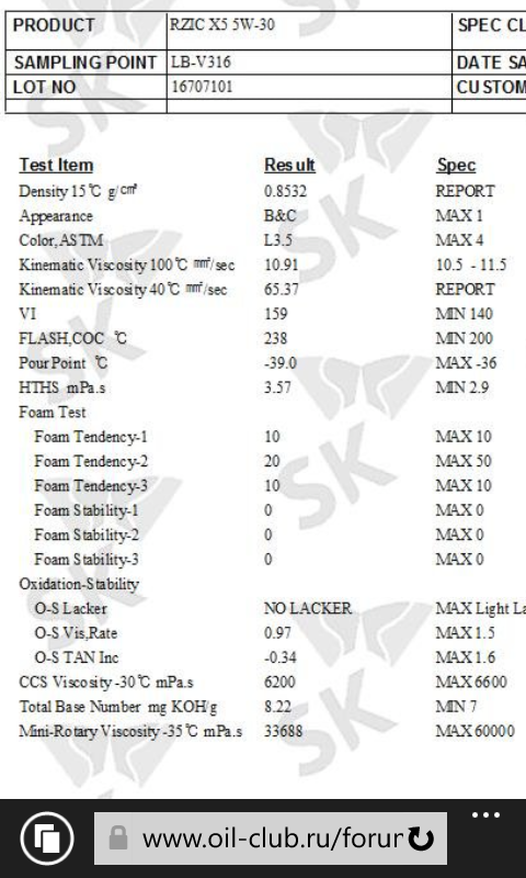

Заявленные характеристики:
Масло заявлено как: API CI-4 / SL, ACEA E7, A3/B3, A3/B4.
1) Масло удовлетворяет стандарту SAE по параметрам вязкость и CCS, оправдано называется 5W-30.
2) Вязкость при 40С = 63,45 - жидкая 5W-30 в своем классе. Обычно у масел A3/B4 вязкость при 40С = 68-70cst.
3) Вязкость при 100С = 10,9 - тоже достаточно низкая вязкость. Даже не верится что здесь HTHS > 3.5. Помнится другим маслам от меня доставалось за это. Хотя опять же смотрю заявленные характеристики действительно вязкость при 100С = 10,9 - то есть видимо ZIC "ведает что творит".
4) Щелочное число высокое (10,4) - у масла хорошие моющие свойства, есть потенциал для длительной нейтрализации кислот.
5) Кислотное число = 2,2 - нормальное, если учесть что в масле много противоизносных присадок, которые повышают кислотное.
6) Зольность сульфатная = 1,45 - высокая. Скорее всего масло на сульфонатах кальция. Такой старый дизельный "олдскул" для "рабочих лошадок" без сажевых фильтров.
7) Температура вспышки 220С - не выдающаяся, но нормальная. (Нужно учитывать что здесь минералка второй группы... для нее прекрасная вспышка.)
8) Температура застывания -36С - метод измерения ручной - суровый, поэтому показал столько. Если делать на автомате, то покажет как в заявленных характеристиках -40С. В общем нормально, если использовать масло строго до -30С.
9) Вязкость имитации холодной прокрутки стартером при -30С = 5860 - не плохо. Гарантирует что в -30С по запуску будет все ок.
10) NOACK (угар) - испаряемость масс при температуре 250С в течении 1 часа = 11,2 - нормально, если учесть что полусинтетика, да еще не густая...
11) Содержание серы = 0,363 - Сразу видно что тут сульфонаты кальция. Серы от базового масла думаю не много, если бы была минералка первой группы, то серы было бы больше.
12) Очень много противоизносных присадок на основе фосфора и цинка - прям "аж ложка стоит", по старым устоям... Магний и кальций как детергент - моющая присадка.
ИК спектр предположительно говорит о том, что масло на основе гидрокрекинга VHVI + вероятнее всего минералка 2й группы.
Вывод: Хочется отдельно похвалить ZIC за четкое соответствие заявленным характеристикам (ну и лабораторию понятно тоже). Смотрю на характеристики, смотрю на анализ - полное совпадение. Масло из разряда дизельных, старой школы. Хорошие моющие свойства, много противоизносных присадок. Еще одним весомым плюсом является его цена. (описал torcon)

Вообще, глянул Wolf и действительно вязкость при 100 градусах 10.36 и этоириде чем у Moligen ILSAC 10.60
Мне вот тогда интересно HTHS у него выходит меньше 3.5 и даже меньше чем в среднем ILSAC. Или я не правильно это понимаю?
Inflamez
Понимаешь то правильно, но ведь это не афишируемый параметр, только гадать и остается. Вероятно по нижней границе делают - могут ниже заскочить, формально может не вписываться - но кого это может волновать в реальной экспл-ции я хз, только Бармалей негодует наверно и сьязвит. У него только масло "неуловимый Джо" в авторитете. :D
Сюда же производитель специально добавил чугунной минералки II группы ,  возможно она компенсирует недостаток HTHS

Sportage72  Зольность отличается.

Еще хороший момент, что серы не высокое содержание = 0,383.
Стареешь, там 0,363;)
Для Common Rail похоже не годится с такой золой.

Клево, а я переживал за ILASC, что жидковато будет и не хватает HTHS для нужной защиты :))
у зика всё наоборот
В 30.11.2018 в 17:41, Kuroneko сказал:
Характеристики похожи, но по золе отличия большие. Интересно почему?
