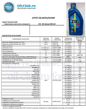

Заявленные характеристики:
Масло заявлено как: API CI-4 / SL, ACEA E7, A3/B3, A3/B4.
1) Масло удовлетворяет стандарту SAE по параметрам вязкость и CCS, оправдано называется 5W-30.
2) Вязкость при 40С = 63,45 - жидкая 5W-30 в своем классе. Обычно у масел A3/B4 вязкость при 40С = 68-70cst.
3) Вязкость при 100С = 10,9 - тоже достаточно низкая вязкость. Даже не верится что здесь HTHS > 3.5. Помнится другим маслам от меня доставалось за это. Хотя опять же смотрю заявленные характеристики действительно вязкость при 100С = 10,9 - то есть видимо ZIC "ведает что творит".
4) Щелочное число высокое (10,4) - у масла хорошие моющие свойства, есть потенциал для длительной нейтрализации кислот.
5) Кислотное число = 2,2 - нормальное, если учесть что в масле много противоизносных присадок, которые повышают кислотное.
6) Зольность сульфатная = 1,45 - высокая. Скорее всего масло на сульфонатах кальция. Такой старый дизельный "олдскул" для "рабочих лошадок" без сажевых фильтров.
7) Температура вспышки 220С - не выдающаяся, но нормальная. (Нужно учитывать что здесь минералка второй группы... для нее прекрасная вспышка.)
8) Температура застывания -36С - метод измерения ручной - суровый, поэтому показал столько. Если делать на автомате, то покажет как в заявленных характеристиках -40С. В общем нормально, если использовать масло строго до -30С.
9) Вязкость имитации холодной прокрутки стартером при -30С = 5860 - не плохо. Гарантирует что в -30С по запуску будет все ок.
10) NOACK (угар) - испаряемость масс при температуре 250С в течении 1 часа = 11,2 - нормально, если учесть что полусинтетика, да еще не густая...
11) Содержание серы = 0,363 - Сразу видно что тут сульфонаты кальция. Серы от базового масла думаю не много, если бы была минералка первой группы, то серы было бы больше.
12) Очень много противоизносных присадок на основе фосфора и цинка - прям "аж ложка стоит", по старым устоям... Магний и кальций как детергент - моющая присадка.

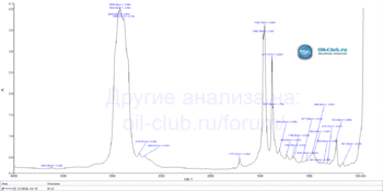

ИК спектр предположительно говорит о том, что масло на основе гидрокрекинга VHVI + вероятнее всего минералка 2й группы.
Вывод: Хочется отдельно похвалить ZIC за четкое соответствие заявленным характеристикам (ну и лабораторию понятно тоже). Смотрю на характеристики, смотрю на анализ - полное совпадение. Масло из разряда дизельных, старой школы. Хорошие моющие свойства, много противоизносных присадок. Еще одним весомым плюсом является его цена. (описал torcon)

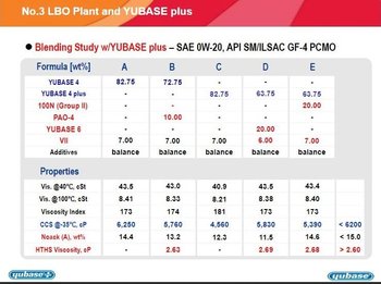

 Возможно, но это вряд ли, у корейцев SK, S-oil, GS, Hyundai Oilbank VHVI / VHVI+  навалом , как у золотого копытца - а это не минералка в прямом ее понимании.
Корейский товарищ Куропаткин скрины кидал по смесям - так для размышления тебе:
Спойлер
post-46125-0-60686200-1521169906.thumb.jpg.77d496da3461050d641d8f63cb5dad3d.jpgpost-46125-0-37482800-1521023714.thumb.jpg.46d684ec20eb2cffcf485e6dc9be4ed9.jpgpost-46125-0-66632200-1521023639.thumb.jpg.35bebc6e3bedbf270a89f0f5c164af1b.jpg
также как и куча 2 группы, а тут как раз оная в большей мере присутствует - поэтому и такие показатели ИВ и Ноака
По данным того же нашего корейского товарища S-OIL например в год 2 группы перерабатывает столько же сколько 3, то есть дофига, а GS (KIXX) 2 группы и того больше чем 3.
Во всех таких маслах типа полусинтетика, синтетик бленд и прочее у них 2 группа.
Изменено пользователем Sportage72
Sportage72
Ybase 4/6 это все III гр. и веротяно тут только оно, ну может минералки 3% чисто для разбавления присадок - но и в Fully Sintetic минералку для замеса присадок добавляют.  Fully Sintetic / ShemiSintetic - по факту маркетинг а внутри чистые VHVI. Смысл блендить много минералки если VHVI навалом?
Спойлер
Изменено пользователем AJIxuMuk

Sportage72
Цитата
Все говорит за то что это действительно полусинтетика VHVI с минералкой 2й группы. Смотрите какой пик показал ИК спектр 0.95.
Понятно что 2 группа это тоже гидрокрекинг но не VHVI, а с ИВ меньше 120, тут как раз 2 группа присутствует в большей мере.
2 группа в производстве ещё дешевле стоит в разы чем 3 группа VHVI - копейки в промышленном масштабе, а из неё уже можно делать нормальные недорогие товарные масла, вот и производят.
я думаю такой NOACK = 11,2 закономерен (и в принципе не плох) если учесть что здесь не 100% VHVI, а VHVI плюс Mineral Oil  II Group.
Еще хороший момент, что серы не высокое содержание = 0,383. Пакет присадок жирный, он дает эту серу. Минералка здесь точно должна быть 2й группы... и ИК спектр за это тоже говорит.
Sportage72
 Твоя правда, по сере выделяется, относительно их собратьев X5 GF-5, X7, как и Kixx G1 5W-30 ACEA A3/B4 --> G1 GF-5.
Тем не менее масло все равно хорошее, пусть и с долей II гр. Хорошо что CCS измерян и пурпоинт - для любителей в суровую зиму залить густое А3, С3, а потом жаловаться - будет наглядное пособие их опрометчивости.
