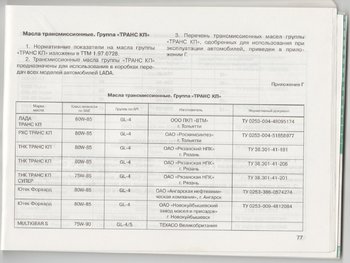

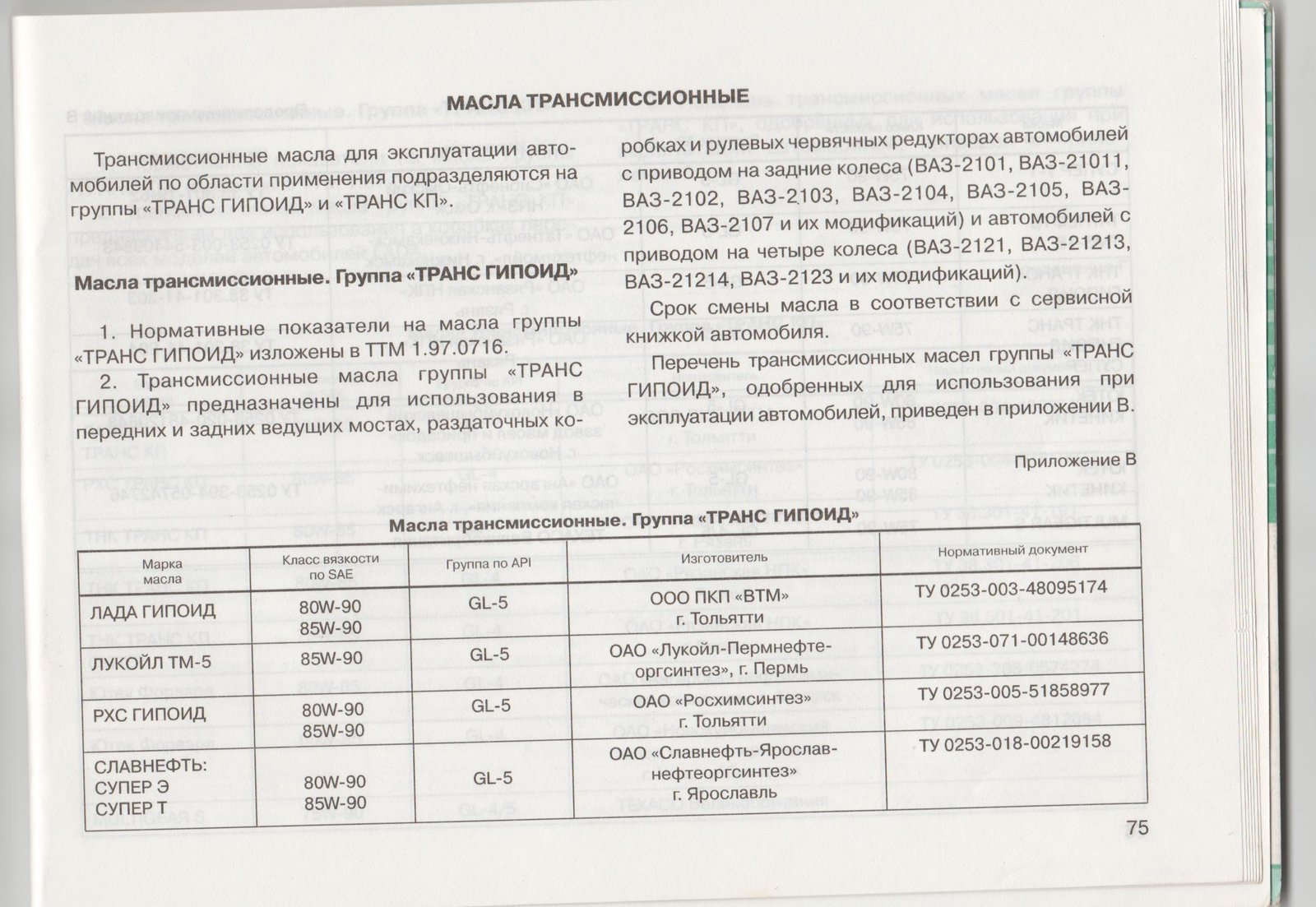

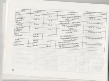

Помогите подобрать масло которое будет влиять на экономию топлива хочу залить в кпп и редуктор. С вязкостью уже определился 75w-90 gl5. Думаю еще добавить молибден от ликви-моли в кпп и редуктор?
Вот мануал
Barmaley ,что скажешь?Как будешь переобуваться?:D
Я уже в другой теме ответил. В переводе на нормальный данный текст означает 'чё хотите, то и лейте и не [censored] нам мозг'.

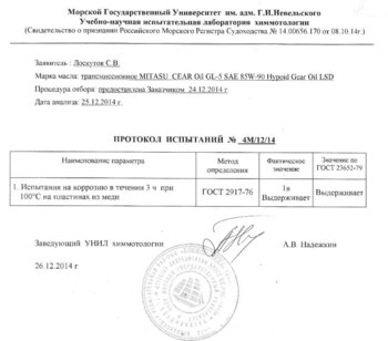

Уважаемый Barmaley! Прошу Вас пояснить несколько моментов. Выбираю масло в КПП ВАЗ 2106. Прочитал вашу базу масел. Остановился на трёх маслах: ADDINOL Getriebeöl GH 85W-90, Mitasu MJ-412. MITASU GEAR OIL GL-5 85W-90 LSD, ZIC G-5 80W-90. Про масло ZIC нашёл сведения по astm d 130, а про первые два - ничего в интернете нет (и на сайтах производителей). Подскажите, пожалуйста, почему вы в темах про масла не рекомендуете ZIC и где почитать про astm d 130 для mitasu и addinol.
1 час назад, BasilG сказал:
посмотрите на минском форуме москвичеводов.
http://moskvich-club.by/forum/index.php?cat=1&theme=2&topic=337&style=tkm
http://moskvich-club.by/forum/index.php?cat=1&theme=2&topic=337&msg=80#80
Mitasu MJ-412
http://moskvich-club.by/forum/index.php?cat=1&theme=2&topic=337&msg=104#104
