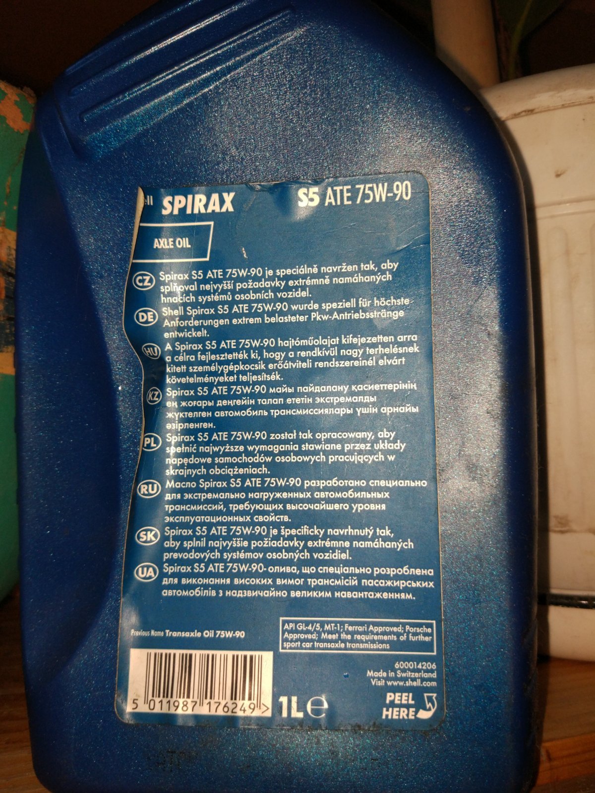

Был у меня во владении ВАЗ 2107 с 2004 по 2013 года, покупал новым, так вот меня очень бесило масло в КПП стоковое, при температуре от -17 и ниже приходилось после запуска сидеть в машине с выжатым сцеплением, иначе двиг тупо глох. Меня это достало за месяц первой зимы и было решено заменить масло в КПП. Залил как раз 75в90, небо и земля, забыл что значит сидеть с выжатым сцеплением. Машины той уже давно нет, а вот полканистры того масла сохранилось, использую его для смазывания петель, ворот, инструмента и т.д.
