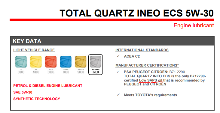

22 октября 20188 г Популярное сообщение Закреплён Total Quartz Ineo ECS 5W-30 свежее NEW 2018 за анализ спасибо форумчанам Valerich82, РыжикнеПыжик, dantist , Александр Тойотавод, и отдельно соратникам из Клуб Citroen C4 Sedan. Масло заявлено как: ACEA C2; PSA PEUGEOT CITROËN: B71 2290; Meets TOYOTA’s requirements. Заявленные характеристики (внимание они 2013 года, новее не нашел.) Мысли по анализу: 1) Масло оправдано называется 5W-30, вязкость соответствует. (CCS не измеряли.) 2) Масло действительно экономично по вязкости при 40С и при 100С - это конечно не 0W-20, но по сравнению с густыми сороковками будет экономить топливо при холодном пуске и прогреве. Я уж не говорю о более тихих гидрокомпенсаторах... 3) Щелочное число = 5,73 - да оно низкое, моющие нейтрализующие свойства средненькие. Но в реале все показывает анализ отработки. Дизельным двигателям точно нечего боятся с нашим низко-сернистым дизельным топливом. Бензиновым двигателям, лучше не применять длинные интервалы смены. Не затягивать. 4) Благоприятным фактором является низкое кислотное число (1,35) - масло с низким кислотным, должно чуть медленнее срабатываться. Возможно это поможет при низком щелочном. 5) А вот тут самый главный плюс исходящий из низкого щелочного числа - это очень низкая зольность сульфатная. Всего 0,55. Как мы знаем, чем меньше золы, тем меньше зольных отложений на клапанах, в камере сгорания, катализаторах, турбинах, сажевых фильтрах итд. Видимо на это и рассчитывал производитель. 6) Температура вспышки очень достойная - 240С. База у этого масла крепкая и термостабильная. 7) Температура застывания как у большинства 5W-30 -42C. Это нормально. 8) Не высокое содержание серы, так же дает плюсы - это чистые базовые масла, щелочному не нужно тратиться на нейтрализацию кислот производимых собственной серой. 9) В масле присутствует молибден, его много, все как и полагается экономичному маслу. Содержание молибдена высокое среди гражданских масел - 289ppm. 10) Фосфор и цинк - противоизносная присадка ZDDP. Некоторые считают что ее количество мало, я думаю для современного масла достаточное + дополнительно работает молибден. 11) Низкое щелочное, как раз подтверждается не большим содержанием кальция 1091ppm. Плюс я думаю использован не металл-содержащий детергент. Бывают такие. ИК спектр Фурье говорит предположительно о том, что масло на основе гидрокрекинга VHVI. Вывод: Современное европейское масло, сделанное в угоду прогрессу и двигателестроению. Для дизелей с сажевыми фильтрами подходит отлично. Для бензиновых моторов так же, но нужно сокращать интервалы в тяжелых условиях. Может где то на германских автобанах оно будет служить Longlife интервалы, но не в наших пробках, пешеходниках и светофорах. Я бы, будучи владельцем француза, сокращал интервалы до 5-7 тыс км. Большой плюс масла - очень низкая зольность сульфатная. Хорошая термостабильность при высоких температурах. Очень экономичное масло судя по вязкости и содержанию молибдена. Минусы - низкое щелочное число. Артикулы для заказа в интернет магазинах: 166252 - Total Quartz INEO ECS 5W-30 1L151510- Total Quartz INEO ECS 5W-30 4L151261 - Total Quartz INEO ECS 5W-30 5L182883 - Total Quartz INEO ECS 5W-30 60L151260 - - Total Quartz INEO ECS 5W-30 208L

22 октября 20188 г Increased life of particulate filters: Maximises the efficiency of the Particulate Filter, preventing it from getting clogged up prematurely (contains 50% fewer metal components than a standard technology oil).
22 октября 20188 г Автор 13 минут назад, Kuroneko сказал: Increased life of particulate filters: Maximises the efficiency of the Particulate Filter, preventing it from getting clogged up prematurely (contains 50% fewer metal components than a standard technology oil). и это правда. Если в полнозольном масле зольность 1.15, то тут в два раза меньше 0,55%.
