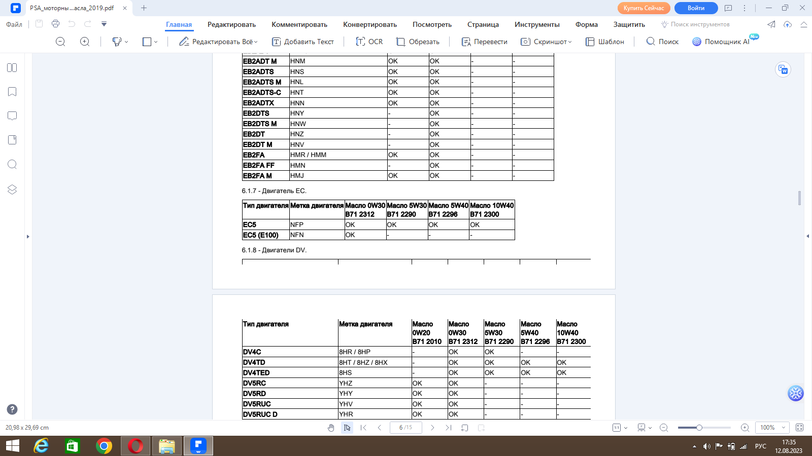

Можно С2, с2/с3, с3, А5/в5, а7/в7, А3/в4.
11.08.2023 в 15:59, Senderukr сказал:
dimm7777 то есть даже если  в c2 и c3 масла нет допуска psa 2290 то все равно можно лить в ec5?

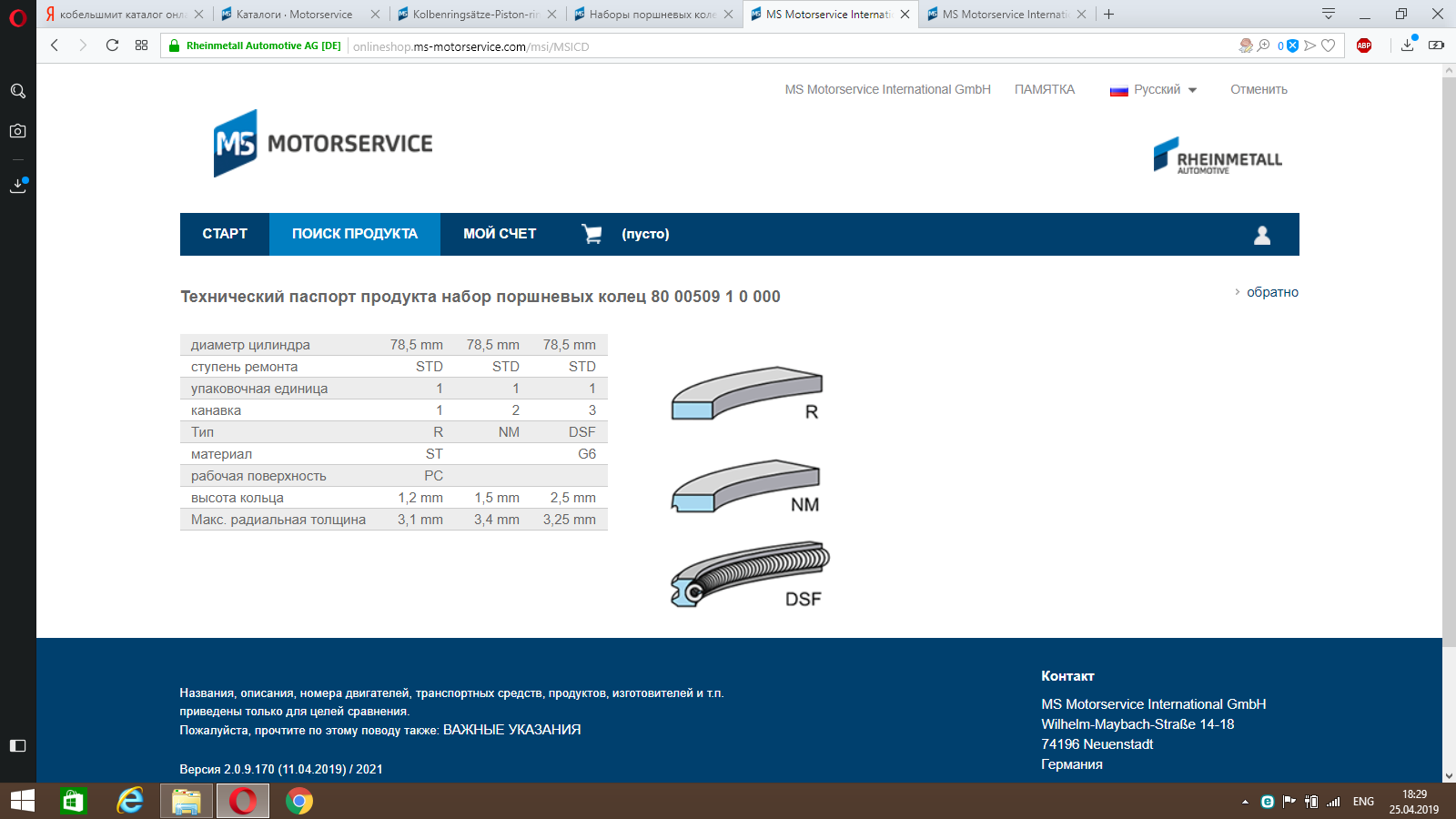

В ЕС5(NFP) можно от 0W-30 до 10W-40 только катализатору не всё из этого понравиться.
Да и колечки там тонкие 1,2/1,5/2,5 мм масла пожиже в приоритетет.902153171_(228).thumb.png.ec638c3ba2df57ae73ac718a8e6444c8.png

dantist можете выложить PSA_моторные масла_2023 или какое последнее есть?
3 часа назад, paltus сказал:
Здесь
15.08.2023 в 16:50, dantist сказал:
Там нет 2023 года.
