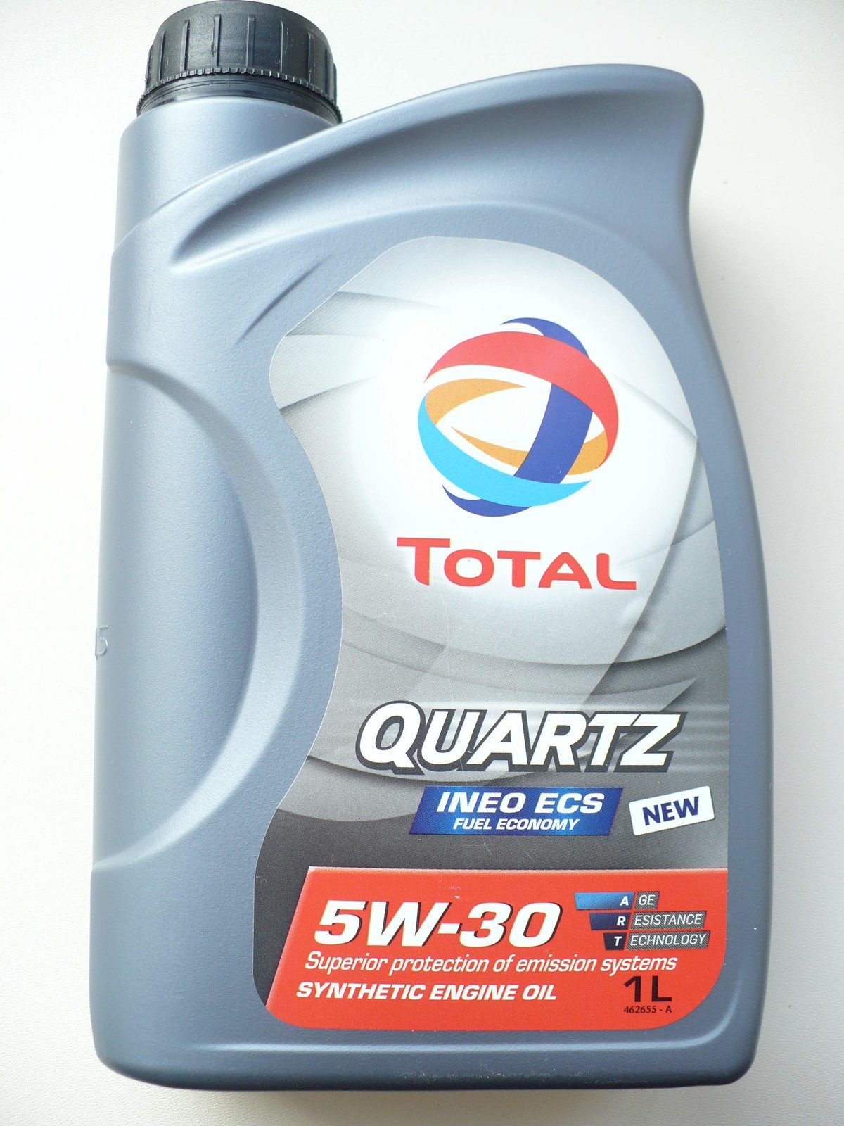

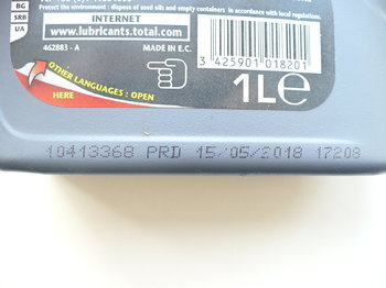

Total Quartz Ineo ECS 5W-30 свежее NEW 2018
Total Quartz Ineo ECS 5W-30 свежее NEW 2018 за анализ спасибо форумчанам Valerich82, РыжикнеПыжик, dantist , Александр Тойотавод, и отдельно соратникам из Клуб Citroen C4 Sedan.
Total Quartz Ineo ECS 5W-30 (VOA BASE) копия.jpgTotal Quartz Ineo ECS 5W-30 URC копия.jpgTotal Quartz INEO ECS 5W-30.JPGTotal Quartz INEO ECS 5W-30 2.JPGTotal Quartz INEO ECS 5W-30 3.JPG

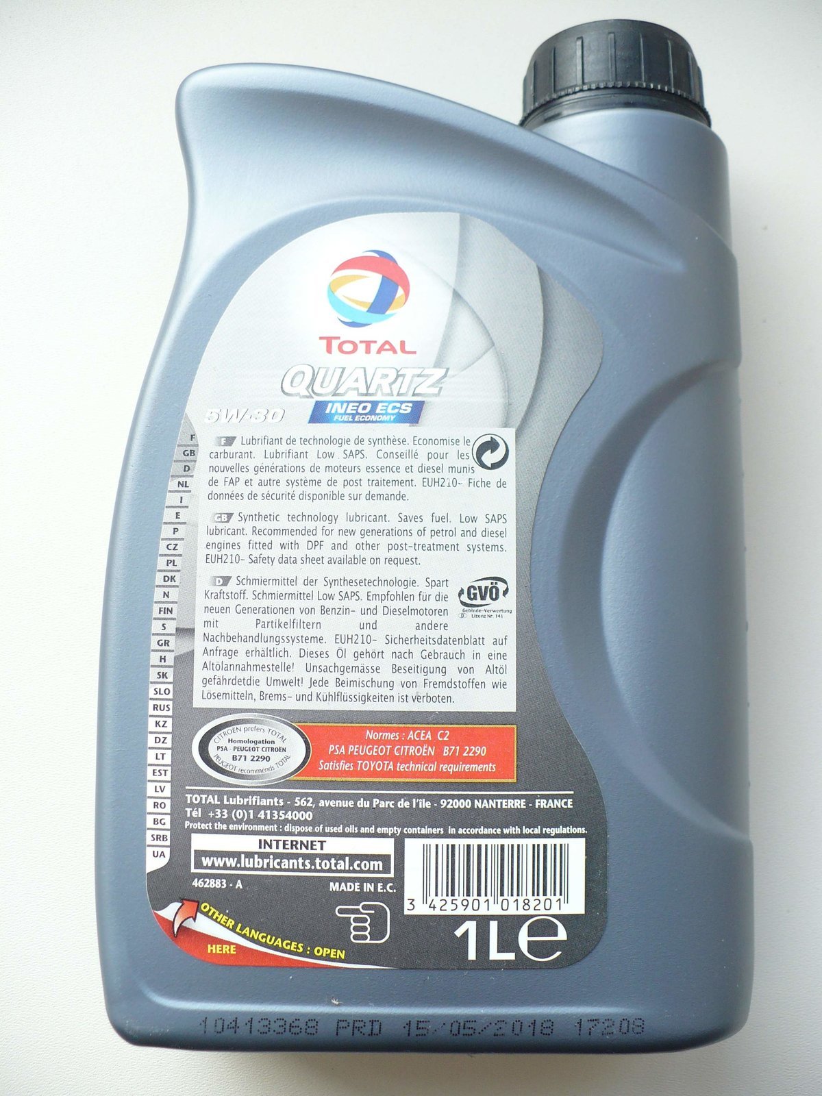

Масло заявлено как: ACEA C2; PSA PEUGEOT CITROËN: B71 2290; Meets TOYOTA’s requirements.

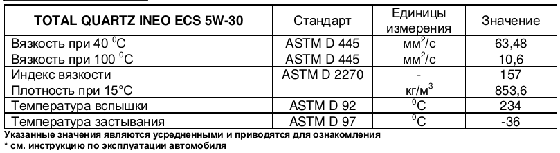

Заявленные характеристики (внимание они 2013 года, новее не нашел.)

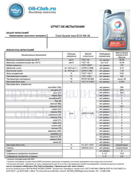

Мысли по анализу:
1) Масло оправдано называется 5W-30, вязкость соответствует. (CCS не измеряли.)
2) Масло действительно экономично по вязкости при 40С и при 100С - это конечно не 0W-20, но по сравнению с густыми сороковками будет экономить топливо при холодном пуске и прогреве. Я уж не говорю о более тихих гидрокомпенсаторах...
3) Щелочное число = 5,73 - да оно низкое, моющие нейтрализующие свойства средненькие. Но в реале все показывает анализ отработки. Дизельным двигателям точно нечего боятся с нашим низко-сернистым дизельным топливом. Бензиновым двигателям, лучше не применять длинные интервалы смены. Не затягивать.
4) Благоприятным фактором является низкое кислотное число (1,35) - масло с низким кислотным, должно чуть медленнее срабатываться. Возможно это поможет при низком щелочном.
5) А вот тут самый главный плюс исходящий из низкого щелочного числа - это очень низкая зольность сульфатная. Всего 0,55. Как мы знаем, чем меньше золы, тем меньше зольных отложений на клапанах, в камере сгорания, катализаторах, турбинах, сажевых фильтрах итд. Видимо на это и рассчитывал производитель.
6) Температура вспышки очень достойная - 240С. База у этого масла крепкая и термостабильная.
7) Температура застывания как у большинства 5W-30 -42C. Это нормально.
8) Не высокое содержание серы, так же дает плюсы - это чистые базовые масла, щелочному не нужно тратиться на нейтрализацию кислот производимых собственной серой.
9) В масле присутствует молибден, его много, все как и полагается экономичному маслу. Содержание молибдена высокое среди гражданских масел - 289ppm.
10) Фосфор и цинк - противоизносная присадка ZDDP. Некоторые считают что ее количество мало, я думаю для современного масла достаточное + дополнительно работает молибден.
11) Низкое щелочное, как раз подтверждается не большим содержанием кальция 1091ppm. Плюс я думаю использован не металл-содержащий детергент. Бывают такие.

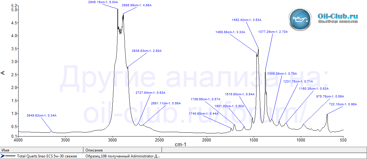

ИК спектр Фурье говорит предположительно о том, что масло на основе гидрокрекинга VHVI.
Вывод: Современное европейское масло, сделанное в угоду прогрессу и двигателестроению. Для дизелей с сажевыми фильтрами подходит отлично. Для бензиновых моторов так же, но нужно сокращать интервалы в тяжелых условиях. Может где то на германских автобанах оно будет служить Longlife интервалы, но не в наших пробках, пешеходниках и светофорах. Я бы, будучи владельцем француза, сокращал интервалы до 5-7 тыс км. Большой плюс масла - очень низкая зольность сульфатная. Хорошая термостабильность при высоких температурах. Очень экономичное масло судя по вязкости и содержанию молибдена. Минусы - низкое щелочное число.

Привет..!а  чего не так..?давай конкретнее..:здесь Анализ Масла Конкретного..или ты не в Теме ?
У предыдущей версии масла TBN было 6.82, а тут 5.73.
У старой версии Ineo Long Life - 6.6, а сейчас 8.7 и оно тоже ART.
Изменено пользователем Палыч314
torcon, может кальций и TBN ещё раз проверить?
А вольфрам в масле искали?

54 минуты назад, Палыч314 сказал:
Ну хочешь попрошу перепроверить если остался образец. :)
Вольфрам искали - нуль.
torcon Вот ссылка  Клуб Citroen C4 Sedan
Юрий Геннадьевич исправь на мой ник,  какой то апофеоз получился :D
Жаль, что прошлый анализ был лайт.
Кальций был 1700 стал 1100 отсюда TBN ещё ниже, появился  бор, но совсем крохи. Мобил в своём новом ЕСП как то кальциевый пакет увеличил, а здесь обратное :aggressive:
Молибден появился такой же как в Инео Фёст,  но меньше. SAPS, PP, Flash хороший, эстеров нет. А да забыл намечалось до 5% :shok:
